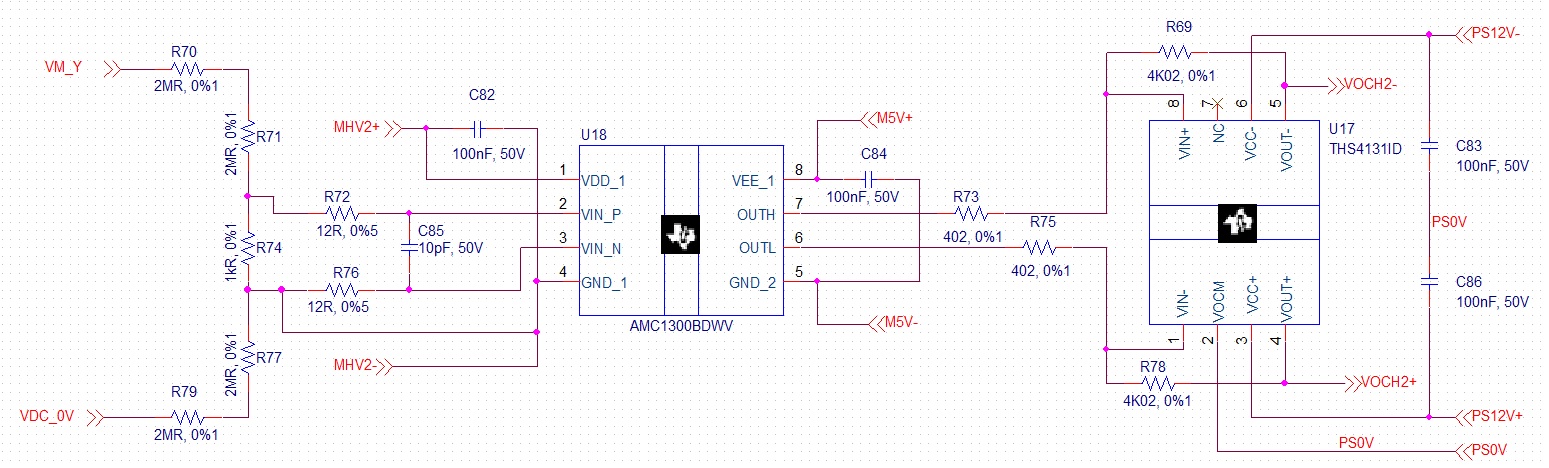

尊敬的先生:
下面是使用 AMC1300进行电压测量的电路。 我们将获得用于电压测量的高偏移、并计划将 AMC1300替换为 AMC1311。
VM_Y 和 VDC_0V 是高电压输入端子- 0至800V (交流或直流)
MHV2+和 MHV2-是5V 电源
M5V+和 M5V-是5V 电源
PS12V-和 PS12V+是相对于 PS0V 的+/-12电源。
所有电源端子相互隔离。
是否可以直接将 AMC1300替换为 AMC1311以进行电压测量(并将1k Ω R74替换为20k Ω 电阻器)。
我们是否需要更改电路中的任何其他参数以使用 AMC1311?
请确认这一点。
谢谢、此致、
Rajasekaran。
    您好 Rajasekaran、
    只要源电压为0至800V (单极)而不是-800V 至800V (双极)、这种情况就很好。
    请记住、AMC1311的差分输出将从0-2V 摆动、而不是像 AMC1300那样从0-2.05V 摆动。

    您好 Rajasekaran、
    AMC3330仍处于预发布状态、因此 SPICE 模型尚不可发布。 我希望 SPICE 模型在器件发布时在线。
    AMC1300失调电压很可能是由输入偏置电流引起的。 本应用手册详细介绍了该偏移背后的原因以及如何对其进行补偿:
    由于 AMC3330具有高输入阻抗和低偏置电流、因此它不应存在偏移问题。
