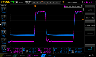

我使用 BUF634AIDDAR 来缓冲1MHz 50%方波(0V 至10V)。 除了大约1.3V 但应该为0V 的最小电压电平外、缓冲器的输出看起来是正确的
即使我在输入端提供0V 电压、我似乎获得1.3V 输出
提前感谢您的支持。
Jonathan
    对方波输出摆幅执行 Ping 操作不会改变最小输出电压。
    您可能会削波进入输入或输出的余量限制、您使用的是什么电源、这不是 RRIO 器件。
    我使用 Rigol DP832为 V-和 V+提供24V 电压。 和一个旧的 Hung Chang 9205函数发生器。 但是、如果我在0V 时使用 Rigol 的第二个输出并将其连接到  BUF634AIDDAR 的输入 、我仍然得到1.3V 的输出。
    我现在在规格中看到它、我选择了错误的芯片。 实际上、我需要最大为0.25MHz 的方波、其中9V 至30V 为高电平、0V 为低电平。 其中电源也是9至30V。 我不介意高输出电平是否小于2V、但低输出电平应该为0V。
    您需要为 BUF634A 提供负电源-可能为-5V。
    您有芯片推荐吗? 我最初使用的是 OPA2206、但它无法处理速度。
    这里蓝色是输入、粉色是输出

    考虑到项目的限制因素后、我认为它们不是能够满足所有这些性能要求的放大器。 假设上升时间与第一个屏幕截图中的输入信号相似、大约44ns、对于高达30V 的更大输出电压、这将需要大约681V/us 的压摆率限制。 由于工艺变化、我们通常建议在选择放大器时为该压摆率值增加余量。
    我们目前没有任何电源电压范围为30V 且压摆率约为该值的轨到轨输入/输出放大器。 另一个需要考虑的因素是、轨到轨放大器不输出真正的0V、它通常比电源轨多几百毫伏、具体取决于器件。 如果此类型的速度和电源需要0V 输出、则向设计中添加负电源可能是 Michael 建议的最佳选择。
