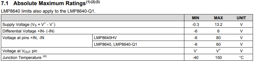

我们使用为泵设计的 LMP8640电流监控器。 当前 MCU 因 U11 VOUT 受损、插入连接器瞬态时出现 U11损坏问题。
您能帮我们推荐电路吗? 谢谢!
电感负载具有反向电流可能会导致 VOUT 引脚产生负电压?
2.低通滤波器1k 欧姆和0.1uF 可能导致 VOUT 过阻尼?

    在切换期间、您是否在-IN 引脚处看到负极振铃? 这可能会破坏 U11。 将单向 TVS 与 VR4并联、以防止-IN 引脚上的电压变为负值。 将该单向 TVS、C40和 VR4靠近-IN 引脚和本地 GND 进行连接。 为 LMP8640HV 的本地 GND 连接使用实心接地层。

    您好、John、
    感谢您考虑使用德州仪器。 您从电感反冲中看到的该瞬态、它有多大? 如果大于-6V、则可能已损坏 LMP8640HV。 下面是数据表中的一个表格、其中指定了+IN 和-IN 可以处理的最大电压、而不会造成永久损坏。
    如果我们查看数据表的第7.7节、我们可以找到如下所示的器件输出范围。 尽管共模电压的额定电压为2.1V、但我认为在整个共模工作范围内、最小输出应始终介于器件接地和器件电源之间。
    如果瞬态超过-6V、您可能需要考虑安装上面提到的 tvs 二极管或至少一个反激式二极管。
    至于输出滤波器过阻尼、我认为这不会损坏下游 MCU。 但是、这将影响 LMP8640HV 输出的压摆速度以及信号到达 MCU 的带宽。
