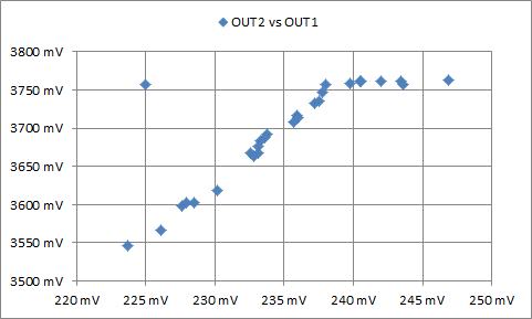

我们在主板上使用 TI 的 LM358运算放大器、在实际应用中存在不同放大倍数性能一致性的问题。
输入电压:1500mV*100/10100=14.85mV 放大:G1=G2=16输出电压1:225.36mV 输出电压2:3605.76mV

    用户好!
    感谢您的观看。 我发现 OUT1工作正常。 OUT1 = 16 * VIN + 16 * VIO。 VIN 为14.85mV、VIO 计算值介于-2.14mV 和+0.55mV 之间、这是数据表中的通过值。 我发现 OUT2受 VCC 限制、我怀疑 VCC 为5V。 LM358的输出不是轨到轨、VOH 远低于 VCC。 5V (25C 时)的 VOH 规格为3.5V
    用户、
    这里是 OUT2与 OUT1、VOH 限制很明显。 不适当的一点可能是 SN1值的印刷错误。 将 3.757更改为3.557会使其重新回到行中。
