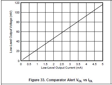

我的客户询问了 INA301-Q1的警报引脚。
我客户的使用条款始终将警报引脚拉至3.3V。
当 VS 在此状态下变为开路或关断(0V)时、3.3V 电压被施加到警报引脚。 他对这种情况感到关切。
这种情况是否有问题?
我已查看数据表。
因此、我认为有必要作为其中一个条件、在规格范围内。
是这样吗?
请告诉我上述问题。
哈塞伯
    您好、Hasebe-San、
    在我看来、最好的建议是将 ALERT 引脚上拉至 Vs、以便当 Vs 变为0V 时、上拉电阻变为0V。
    但是、上拉电阻将限制警报输出灌入的电流、并防止在客户情况下损坏器件。 例如、10k 电阻器将电流限制为(3.3V/10k)= 330uA。 这远低于5mA 的绝对最大限制。

    我认为"绝对 最大限值为5mA"是数据表的以下描述。
    是这样吗?
    此外、从图33中我们可以看到它是5mA。
    是这样吗?

    5mA 的输入电流限制和图33中的表有两个不同的方面。
    图33显示了比较器输出的低电平输出电压与输出电流间的关系、该关系恰好在5mA 时停止。 这与运算放大器的 Vout 与 Iout 特性类似-当器件拉取或灌入更多电流时、最小/最大输出电压会进一步远离电源轨。
