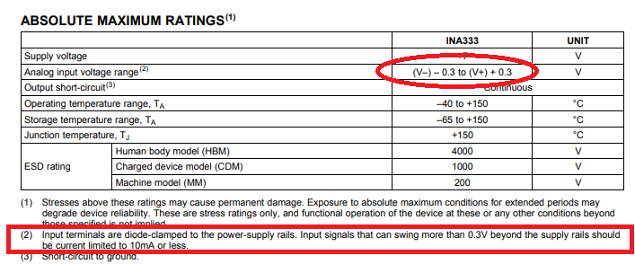

我们有几个 INA333出现故障、在这种情况下、它们不再输出电压、并且在使用同一拓扑时、VCC 到 GND 的电阻较低。
我们在数据表中违反了两个可能的规定。
1.我似乎找不到该放大器的最大输出电流规格。 我们让输出经过低通 r=10欧姆和 c= 330pF 滤波器、然后再到达 ADC。 这些部件是否会发生故障、因为每次打开电容器时、短暂地从零拉取0.120A 电流? 我们可以增大 R 以防止这种情况、但数据表显示 Absolutt Max 额定值等虚假内容:最小值和最大值的输出短路=连续?
2.我们的 Vin+端子在 V+和 V-轨为芯片供电之前出现。 输入电流限制为毫安、INA333的输入应具有高阻抗、因此我认为这不是问题。
    允许持续短路没有任何虚假 -请参阅下面的内容。  因此、将输出端短接至接地不会损坏器件。
    允许 Vin 在 V+之前升高超过0.3V 将超出绝对最大额定值-请参阅下文。  因此、为了防止输入和正电源轨之间的 ESD 保护二极管损坏、必须将一个电阻器与 VIN+串联、以将输入电流限制在10mA 或更低。
