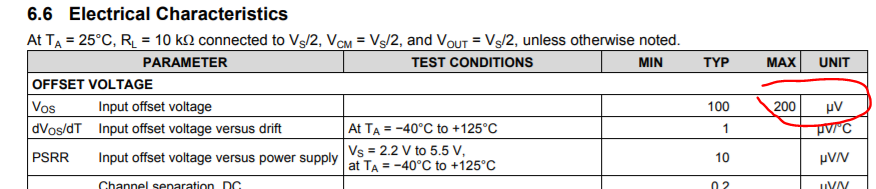

如线程标题中所述、表和直方图中的 Vos 规格之间似乎存在竞争。 我对如何确定 Vos 典型值和最大值感到困惑。 此外、鉴于数据表信息中存在差异、我不知道对实际器件有何期望。

    第7页的图显示了一组器件的示例分布、但限制是我们用于在器件制造后筛选器件的实际测试限制。 在典型分布周围留出空间、以应对器件的一些统计变化。 分布图显示、通常您会找到编号低于最大值的器件、但您可能会得到编号为最大值的器件。

    在规格表中缺少极性也存在一些困惑-出于某种原因、执行这些数据表的小组开始假设每个人都应该知道 Vos 是一个以零为中心的双极规格(并非总是在所有器件上、而是在任何情况下)。 因此、需要将此200uV 规格读作具有+/-200uV 范围的幅度-如图所示-
    是的、该图以零为中心、显示了+/-200uV ATE 测试限值作为跨度-因此可能约为4sigma 规格。 通常、但此处不是这样、典型值为1sigma、因此如果以更标准的方式完成、则应为+/-50uV。
    相比之下、此处是 OPA837的最新较高速度规格表、
    然后、第一行将更清楚地与该图匹配、您可能会注意到分布不完全以零为中心-这有时是由于封装应力导致的、因为该部件在晶圆探头中修整为零。
