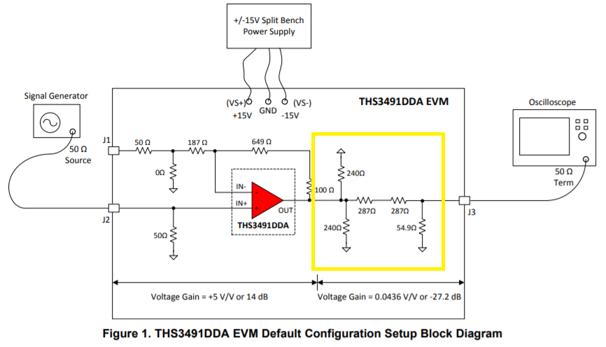

我最近购买了 THS3491DDA EVM、并尝试使用信号发生器和示波器对其进行测试、如下图所示。
对于我的项目、在最大10MHz 时、我的测试输入范围为1Vpp 至5Vpp、并且具有平滑且无噪声的信号、输出上分别为5Vpp 至25VPP。
可以这么说、我没有得到这些结果。 我阅读了数据表、其中提到电阻器网络(下面重点介绍)会显著降低增益。
是否有办法超越该电阻器网络?要获得上述结果、需要做些什么? 谢谢。
~Nate
    您好 Nathan、
    EVM 的第2.2节提到:
    "请记住、输出电阻器网络仅用于保护测量仪器不会因高输出信号摆幅而被器件输出过度驱动。 对输出匹配电阻器进行脱焊并将其替换为单个50 Ω 串联输出电阻器、该电阻器在测量仪器上仅产生6dB 的输出电压损耗、这很容易实现"
    最棒的
    Hasan Babiker

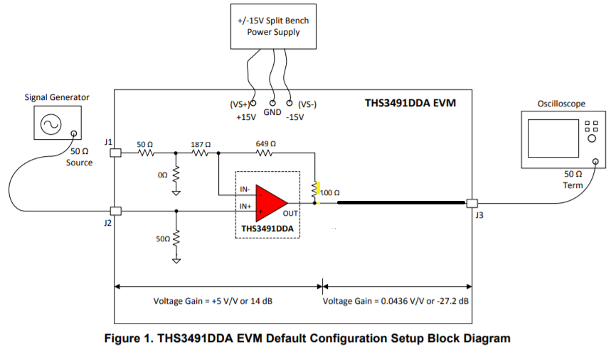

    感谢 Hasan 的快速回答、
    我不确定"对输出匹配电阻器进行脱焊并将其替换为50欧姆串联输出"这意味着什么?
    此外、是否可以执行以下类似操作?
    在哪里可以移除所有电阻器并建立连接、例如下面的电阻器?
    放大器的性能是否会受到任何影响? 目前、放大器的增益为5V/V 我想让它保持该增益并放大我的输入信号而不失真。再次感谢。
    您好 Nathan、
    这意味着您在图表中突出显示的内容。 唯一的区别是、黑色线所在的位置会有一个50欧姆的电阻器。 该50欧姆电阻器(以及放大器同相输入端的电阻器)的用途是使您能够与50欧姆匹配设备匹配阻抗。 这样做将有助于解决您在测量中可能看到的任何反射问题、但结果会产生12dB 的损耗(输入为6dB、输出为6dB)。
    否则、您可以按照所示的配置(使用黑线)设置 EVM、并移除同相输入端的50欧姆电阻器。
    最棒的
    Hasan Babiker
    再次感谢 Hasan、
    只是为了澄清、这样的情况是否足够?
    总共移除了同相输入端的电阻器和电阻器网络。
    您好、Nathan、
    10MHz 信号的频率。 如果在某些情况下您需要在大约200MHz 或更高的频率下使用该器件、则需要使用50欧姆电阻器进行阻抗匹配。
    最棒的
    Hasan Babiker

    您好、Sima/Hasan、
    在做了一些咨询之后、我被建议不要进行更改。
    显然、如果移除电阻器、可能会显著限制提供给电路板的电压。 也就是说、您将无法按规定提供+/- 15V 电压。
    原因对我来说有点不清楚、所以我想听取一些专家的意见、了解为什么会发生这种情况。
    谢谢。
    您好、Nathan、
    我不完全确定您在这里指的是什么。 放大器输出端的电阻器不应影响提供给放大器的电压。 您是否指的是由于更高的输出电流而导致的输出摆幅减小(如图31所示)? 如果您计划在50欧姆设置中仍使用示波器、这是唯一的问题。 我建议在示波器上使用高阻抗输入、同时确保您的信号发生器不会看到50欧姆负载。

    1) 在数据表中、它说用50欧姆串联电阻器替换电阻器网络只会导致输出端出现6dB 的损耗。
    如果我的数学计算正确、这意味着输出 J3上的电压将变为:0.5011 V/V x THS3491DDAout (V)、而 不是电阻网络中的0.0436 V/V x THS3491DDAout (V)?
    2) 是否可以修改电路板以获得更高的增益?
    例如、在上图中、您能否分别将649欧姆和187欧姆电阻替换为604欧姆和78.7欧姆、以获得10V/V 的增益?
    1 + 704/78.7 = 9.95V/V
    是这么简单、还是电路板专为5V/V 增益而设计?
    再次感谢!
    您好 Nathan、
    1) 1) 6dB 损耗是50欧姆串联电阻器和50欧姆负载的分压器造成的。 如果您的最大频率仍为10MHz、则可以使用高阻态负载并避免这种增益损耗。
    2) 2)是的、您可以修改这些电阻器以实现更高的增益。 但是、请注意数据表表表2中的建议电阻器值、并尝试使用这些值。
