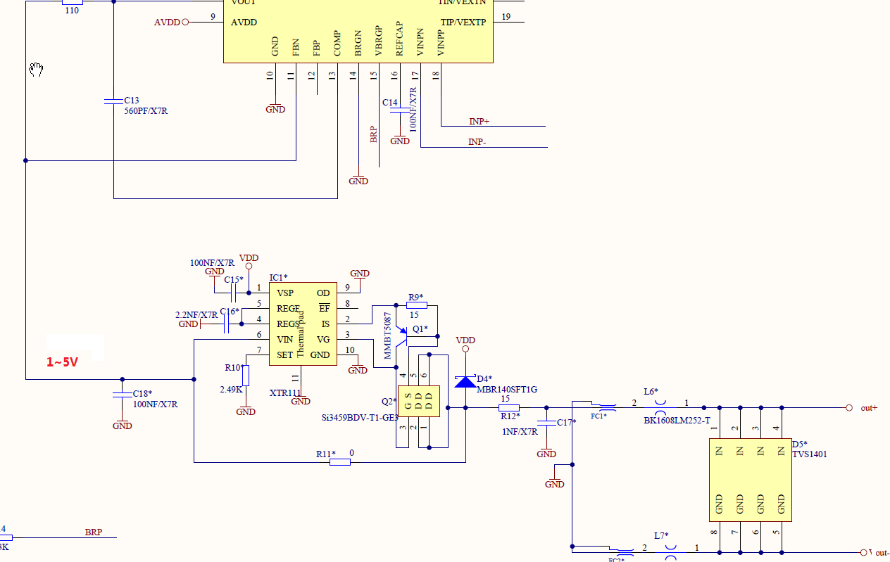

我的电压至电流电路有2个问题、您能帮我解决两个问题吗、我认为这两个问题是相关的。
输出 信号在导通时的漂移约为0.016mA,例如,上电时的输出为20.000mA,并将在一段时间内增加至20.016mA。
2.当 VSP 增加到24V 时,MOSFET (Q2*)会发热。
我的设计使用 PGA900 + XTR111输出4~20mA 信号、当 VSP 为12V 时、MOSFET 不会发热、但在24V 下会发热、信号漂移是否由 MOSFET 引起?
下面是 XTR111原理图部分:
    Roy、您好!
    感谢您的参与。 我同意-您看到的两个问题可能与此相关。 输出电流漂移可能是由系统中的发热问题引起的。
    请分享您的电路板布局信息吗? 为了正确散热、外部晶体管(Q2)需要适当的散热器。 例如、请参阅 Si3459BDV 用户指南的第8页。 它展示了安装功率 MOSFET 的最佳实践:

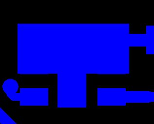

     您好、Vladimir、
    感谢您的紧急响应!
    随附的是光绘文件。
    对于 Q2*,我已按照数据表中的建议添加适当的加热皮肤。如下图所示。
     由于 PCB 尺寸受限、因此我推测使用小尺寸组件;
    我不知道为什么当 XTR111的电源增加时 MOSFET 温度会出现 Rised。

    您好、Roy、
    为什么您在 MOSFET 的漏极到单个接地之间省略了10nF 电容器? 该电容器对于整个输出部分的稳定性非常重要。 您不应忽略它!
    此外、如果您使用 DVM (数字万用表)测量电流、则会向输出端提供非常低的负载电阻(负载)。 因此、MOSFET 上的所有电源电压必须下降:24V x 20mA = 480mW。 这对于 SMD 电路而言非常重要。
    我最好采用 BSP170或 NTF2955。
    Kai
    您好、Roy、
    我同意 Kai 关于10nF 电容器的上述反馈以及他关于 P 沟道 MOSFET 选择的建议。  XTR111 数据表在第14页的表1中提供了其他建议。 如果器件能够更好地散热、则会提高输出稳定性。
    您是否能够在电路中尝试替代功率 MOSFET 并查看输出漂移问题是否有所改善?

     您好、Vladimir 和 Kai、
    感谢您的建议!
    我将在 后面的设计中添加10nF 电容、并使用 BSP170再次进行测试、发现漂移问题得到了改善。
    它在较高电压输入(26V 时)下具有更好的性能、漂移约为0.006mA、在12.5V 电源下漂移-0.011mA。
    我认为最好为以后的设计选择大尺寸 MOSFET。
    非常感谢您的支持!
    罗伊
    您好、Roy、
    是的、BSP170P 是一个不错的选择。 不过、应将其 PG-SOT223封装(引脚4)的冷却"翅片"足够铜平面来提供足够的冷却。 并使 BSP170P 并不完全靠近 XTR111。 否则、BSP170P 可能不希望加热 XTR111。 此用户指南(已由 Vladimir 推荐)显示了一个非常好的布局:
    www.ti.com/lit/ug/sbou048c/sbou048c.pdf
    Kai
    感谢您让我们了解这一改进、Roy。
    Kai 再次提供专家反馈;将更大的功率 MOSFET 放置在远离 XTR111的位置将进一步减少由发热引起的漂移、绝对是这样。
