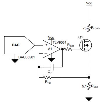

我正在尝试为光弹性调制器(PEM)设计恒定电流吸收器。  此 PEM 以交流格式返回电流、但恒定电流阱的所有参考设计似乎都以标准直流电流为目标。
我一直在查看此 TLV9061参考设计:
http://www.ti.com/lit/an/slaa868/slaa868.pdf
Rset 两端的电压将会波动、因为它会看到交流电流。  如何对 DAC 进行编程、以专注于/跟踪此交流电流的正峰值?
实质上、我希望通过 Rset 的恒定交流电流。

    目标是为调制器提供交流电流吗? 如果是多少电流、多少带宽、该 光电弹性调制器的 RCL (电气等效)是多少?

    目标是稳定调制器产生的反馈(返回)电流。  这将在45kHz 至70kHz 的10mA 范围内。  我有多种电源电压可供使用:  +/-5V、3.3V、24V。
    但我认为这里的关键问题是: 如何为交流电流创建恒定电流吸收器?

    常数和交流是相互矛盾的概念。 您是指交流电压到交流电流转换器(电压控制电流源)吗?
    10mA 是许多运算放大器自身可以实现的电流电平。 负载驱动的特性将是一个很大的因素。 我只是随意挑选负载特性、然后将其组合在一起。 该电路在谐振附近运行、这可能与您的需求类似。
    输出电流为 VIN/10欧姆
