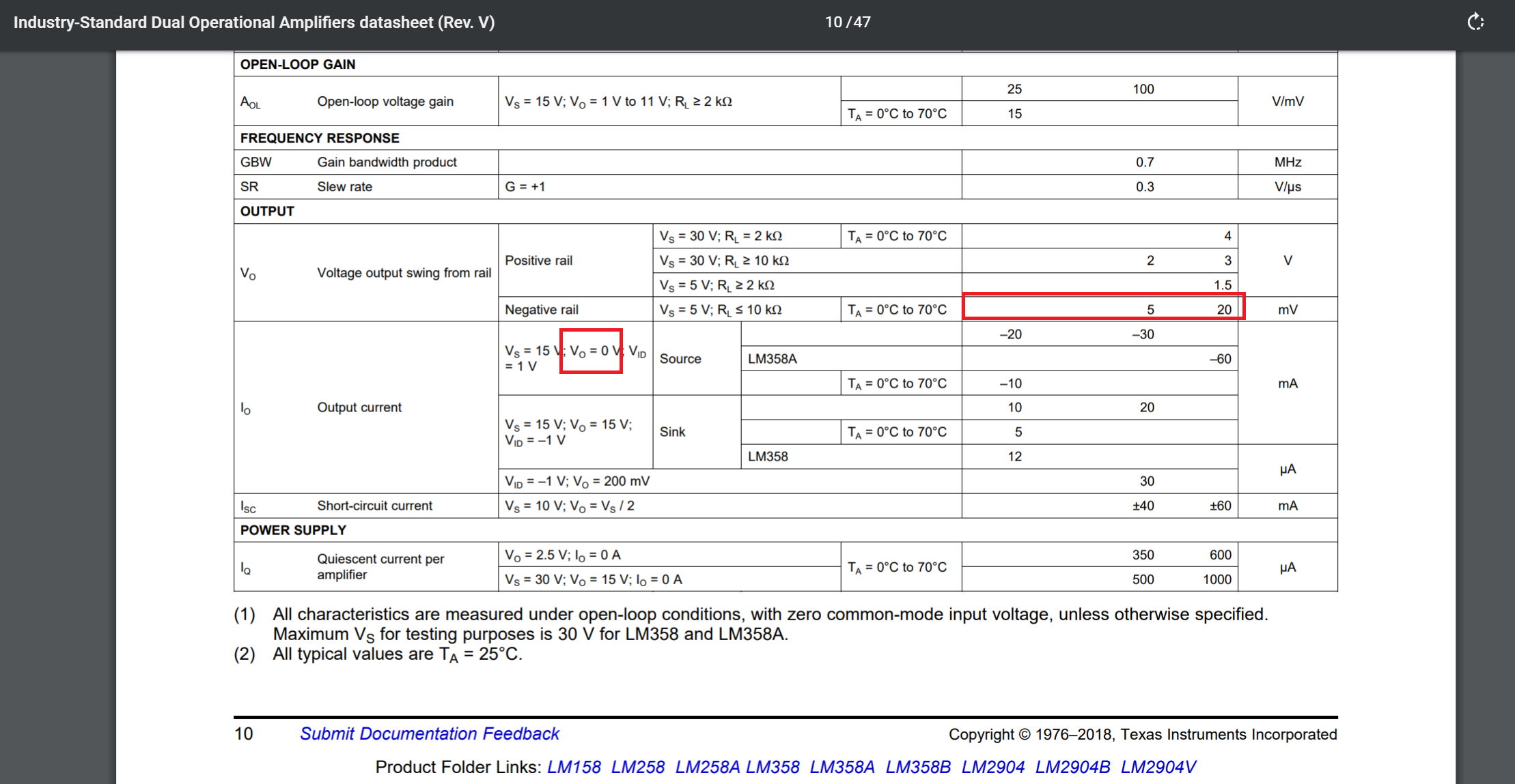

器件型号:LM358
大家好、
您能不能?了解输出电流的测试条件是什么
在数据表中、它显示 Vs=15V、Vo=0V、VID=1V。 但根据输出范围、不是轨到轨输出器件。
那么、您是如何使用 Vo=0V 进行测试的? 您是将 Vout 短接至 GND 还是使 LM358上的双电源短路?
如果您有一些答案、请告诉我、谢谢。
    您好 James、
    运算放大器希望变为高电平、VID =+1V、并且输出短接至0V。 输出端提供从运算放大器到测试仪的有限电流(短路)。 该电流方向被视为负。
    为什么 Vo 5V RL <10k 也会突出显示? 这是一个不同的故事。
