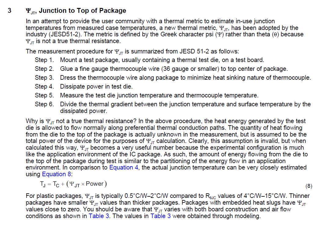

大家好、
TL074CD 的℃温度为0~70 ̊ C。 而结温为150℃。 ℃、环境温度和结温之间将存在80 μ A 的温差。 我们计算结温的方法如下所示。 ℃ ℃工作温度为70 ̊ C、则结温应很难超过150 ̊ C 范围。
您能不能℃什么因素会将工作温度限制在仅高达70 ̊ C 的范围内? 当℃℃略高于70 ̊ C 且结温仍远低于150 ̊ C 时、该器件是否能够正常工作?
℃发现、TL074CD 的输出在工作温度接近70 ̊ C 时变为低电平、而输出电压在温度降低时恢复。 您能帮助分析潜在风险吗?

    输出在70C 附近"变为低电平"是奇数。 在应用设计中、可能有些东西微不足道。 请务必检查输入共模电压、因为这是一个常见误差。 该电压应至少比 VCC-引脚高4V、且小于 VCC+引脚电压。

    感谢 您的回复。 您能不能 ℃℃环境温度(70 ̊ C)和结温(150 ̊ C)之间会有如此大的温差?

    70C 基于特性数据、器件性能和数据表电气表声明。 150C 基于短期内的承受能力。

    当℃℃温度高于70 ̊ C 而结温仍然远低于150 ̊ C 时、是否存在任何潜在风险?

    "C"版本的额定环境温度仅为0...70°C。 如果您的环境温度高于70°C、请使用"I"版本或"M"版本。 请参阅数据表的第6.3节。
