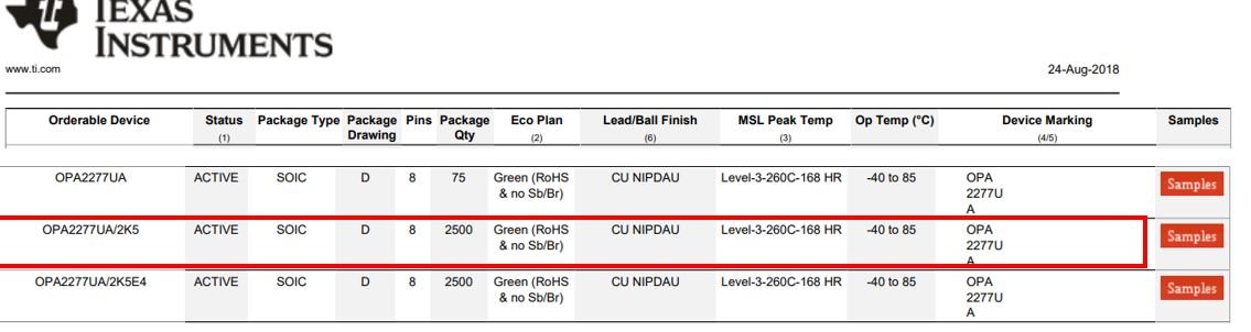

我正在检查/测试器件型号 OPA2277UA/2K5高精度运算放大器、并在数据表中注意到、器件标识更新了、修订日期为2018年8月24日。

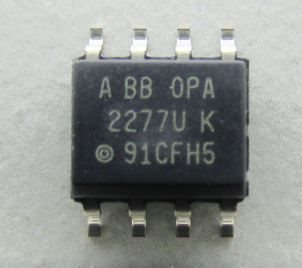

我检查的器件与数据表稍有不同(顶部/底部图片如下所示)。 是否有任何器件标识变化、无论是顶部还是底部、都未在数据表中列出?
DC 1904、COO - MY、顶部(左)、                       底部(右侧)
提前感谢大家
    您好、Miranda、
    由于器件仿冒、我无法披露我们的标记代码的详细信息。 如果 OPA2277UA/2K5器件是直接从 TI 或我们的授权经销商之一获得的、则器件必须是 TI 生产的原装产品。 当然、您遇到了一个器件、或者来自另一个生产批次的器件与另一个生产批次的器件混合。 当一个装配体批次处于其末尾、另一个正在启动时、可能会发生这种情况。 每个批次的器件最终位于同一个试管中。
    我认为底部标记是模具 ID、与顶部标记无关。 该模具可用于采用与 OPA2277UA/2K5相同的8引脚 SOIC 封装的任何产品。
    此致、Thomas
