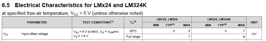

器件型号:LM324
如下图,如何降低 VIO?
    Skate、您好!
    我会采用一个具有更低输入失调电压的更好的芯片。
    Kai
    滑板、
    购买后缀为"A"的 LM324。 为了降低 VIO 的影响、应降低电路的直流增益。 使用同相反相电路或为每个放大器添加校准的相反的失调电压。
