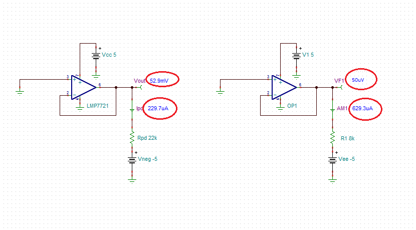

我的客户希望为 LMP7721提供0V/5V 电压、但需要的最小输出电压为0V。 V_o、low 指定为60mV。 它是否有助于将电阻器(22k)连接到-5V? 运算(增益= 1)是否仍然有效?
Franz
    弗朗茨
    没有线性运算放大器可以一直摆动到负电源、因为只有当输出级的下晶体管(N 沟道)中没有电流时、才会发生这种情况。  但是、由于运算放大器在 N 沟道晶体管(IQout)中始终具有一定的最小电流才能正常工作、因此这会将输出摆幅限制在 Vout=VSA=IQout*Ron 范围内、其中 IQout 是输出级的静态电流、Ron 是三相 N 沟道晶体管的电阻。  不过、可以通过外部下拉电阻器 RPD 将所有 IQout 分流、在这种情况下、没有电流流经 N 沟道晶体管、从而使 Vout 能够达到负电源(接地)。  话虽如此、由于通常至少一半的总静态电流流入输出级、22k 的 RPD 不会转移所有 IQout、因此会阻止 Vout 接地。  输出电压需要使用8k 或更低的 RPD (IPD>600uA)才能到达负电源轨-请参阅下面的内容。

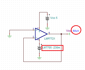

    上述方案是运算放大器输出摆动到负电源轨的一种粗略方法、因为在这种情况下、输出级不是 AB 类。  因此、任何交流信号都将根据其幅度和频率发生不同程度的失真。  如果您需要能够将不失真的输出信号下传至接地端、则应考虑使用 LM7705 (负电荷泵)偏置负电源轨、它会从0V/5V 电源产生负-230mV 电压、从而使输出在没有任何下拉电阻器的情况下达到接地-请参阅下文。
    尊敬的 Marek:
    感谢您的参与。 由于需要不失真的输出、因此将考虑 LM7705。

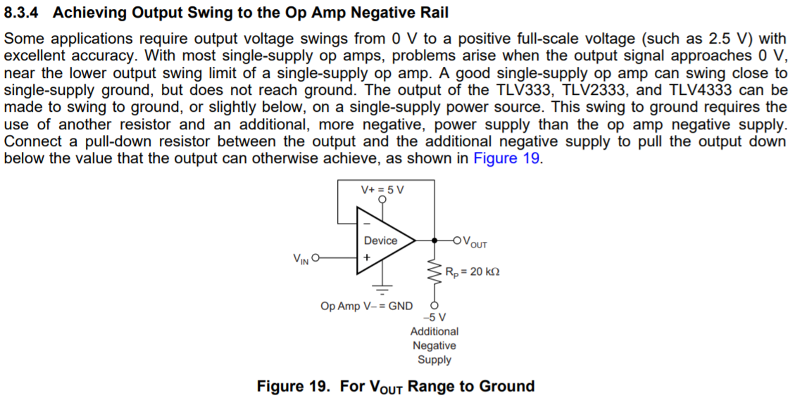

    客户从 TLV333的数据表中了解了电阻器的概念、请参阅下面的内容。 TLV333的输出级与此搭配使用的原因是什么?
    Franz
    您好、Franz、
    当然、TLV333和 LMP7721之间的关键区别在于其静态电流分别为17uA 和1、300uA。 由于必须通过外部下拉电阻器 RPD 转移所有 IQout、因此在 LMP7721情况下、这需要比 TLV333具有更低值的电阻器(更高的电流)。
