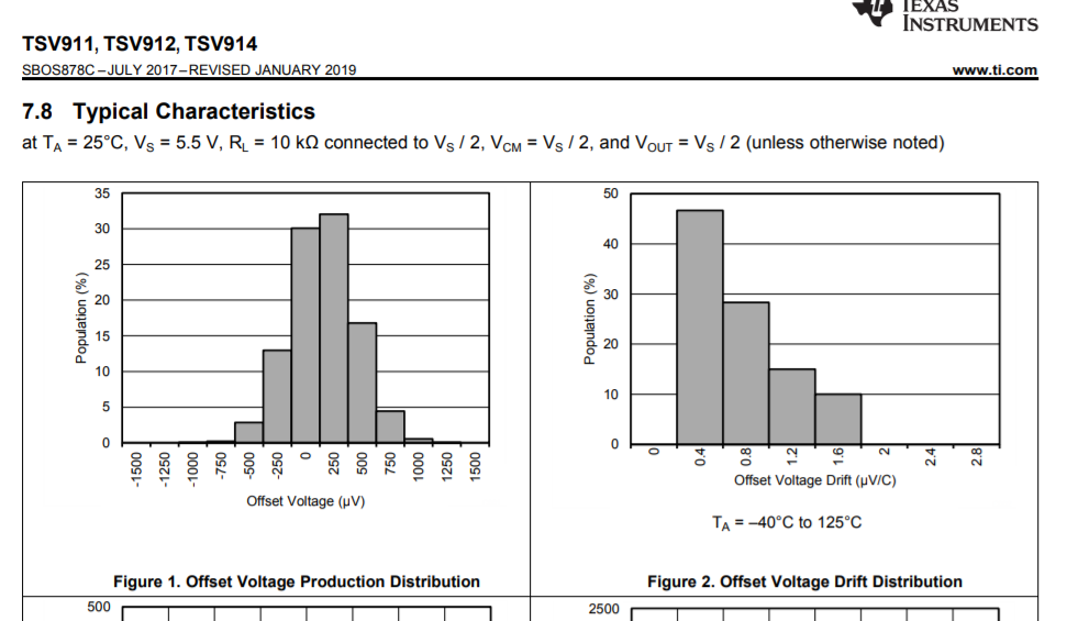

产品文件夹和数据表第一页上显示的1.9mV 最大偏移规格与3mV 的 EC 表编号不匹配。
该1.9mV 来自哪里? 拼写错误?

    我看到首页和电气特性表之间的分歧。 除非特别说明、否则首页的值为25C (和典型值)。 我将检查哪个值是预期值、更重要的是、在测试中实现了哪个值。 这可能需要周末和几天时间。

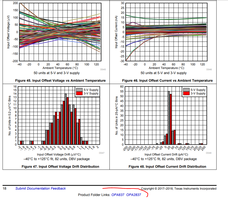

    如果有直方图、则其限值来自 ATE、应是正确的测试限值-此处+/-1.5mV 最大值与规格表匹配、因此首页+/-1.9mV 可能需要更改为+/-1.5mV (最大值)
    这里是这种奇数单极漂移直方图、如果 实际漂移是+/-受限的、我认为这是幅值图(应该被标记为这样)。 对于物理运算放大器而言、单极性实际上有点奇怪-但可能是这样吗?
    Michael、
    图2是偏移漂移的绝对值。 Abs((Vos[-40C]- Vos[+125C]))/165C
    Vos 漂移不是单极的、可能不是线性的。 是否应将其标记为幅度? ;可能是因为它是不能推理的。
    但峰值条仍然不是以0uV/C 为中心、因此如果您将其翻转为双极、它将显示+/-0.4uV/C 下的双模峰值 可能不正确、这里的示例显示了更容易插入的 Vos 漂移、因此温度范围内的实际 VIO 显示您在整个范围内确实有一些异常值、其中许多不是直线-许多超出了较小的范围、 但整个温度范围的线路拟合显示了非 Guassian 分布。 这是一个艰难的过程、因为我们尝试不使用这些异常值-尤其是在 Dios/dT 上。

    新数据表将于下月发布。 将更改首页、电气表 Vos 限值将保持不变。
