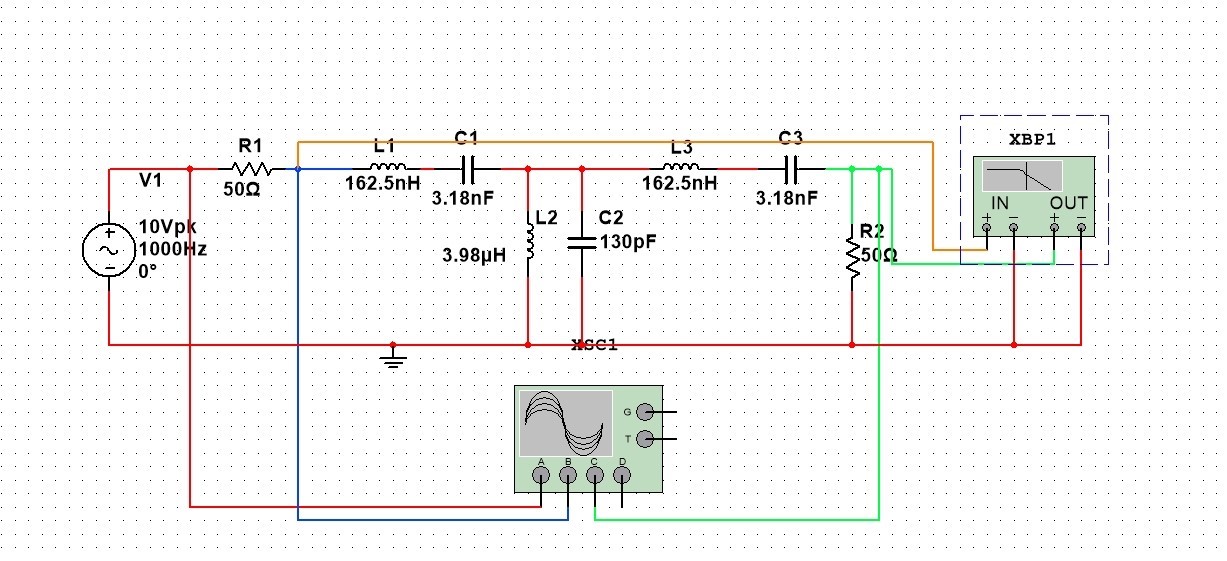

尊敬的:
客户设计了一 个无源带通滤波器、如下图所示、带宽:1-50MHz、另一个连接显示了此设计的仿真结果、PCBA 的实际测试结果与仿真几乎相同、但仍然有一个问题:
具有不同频率的不同相移具有带通带、
例如、如果5MHZ 时没有相移、
       然后、将以1MHz 的频率前进、以20MHz 的频率落后、
因此、 在这种情况下、如果输入频率从1MHz 更改为20MHz、则输出信号将失真、
客户需要帮助以建议解决此问题的任何解决方案、
在客户设计中、有效带宽为1MHz-30MHz、
谢谢。

    您好 Vincent、
    只要增益与频率不平坦(斜率不为零)、相位就会移位。  停止(大幅减少)这种情况的唯一方法是将较低和较高的滤波器频率设置为所需带宽的0.1X 和10X。 因此、将较低(高通)设置为100kHz、将较高(低通)设置为200MHz。
    如果5MHz 结果正常、则0.2X 和5X 应该正常。 200kHz 和100MHz 滤波器。
