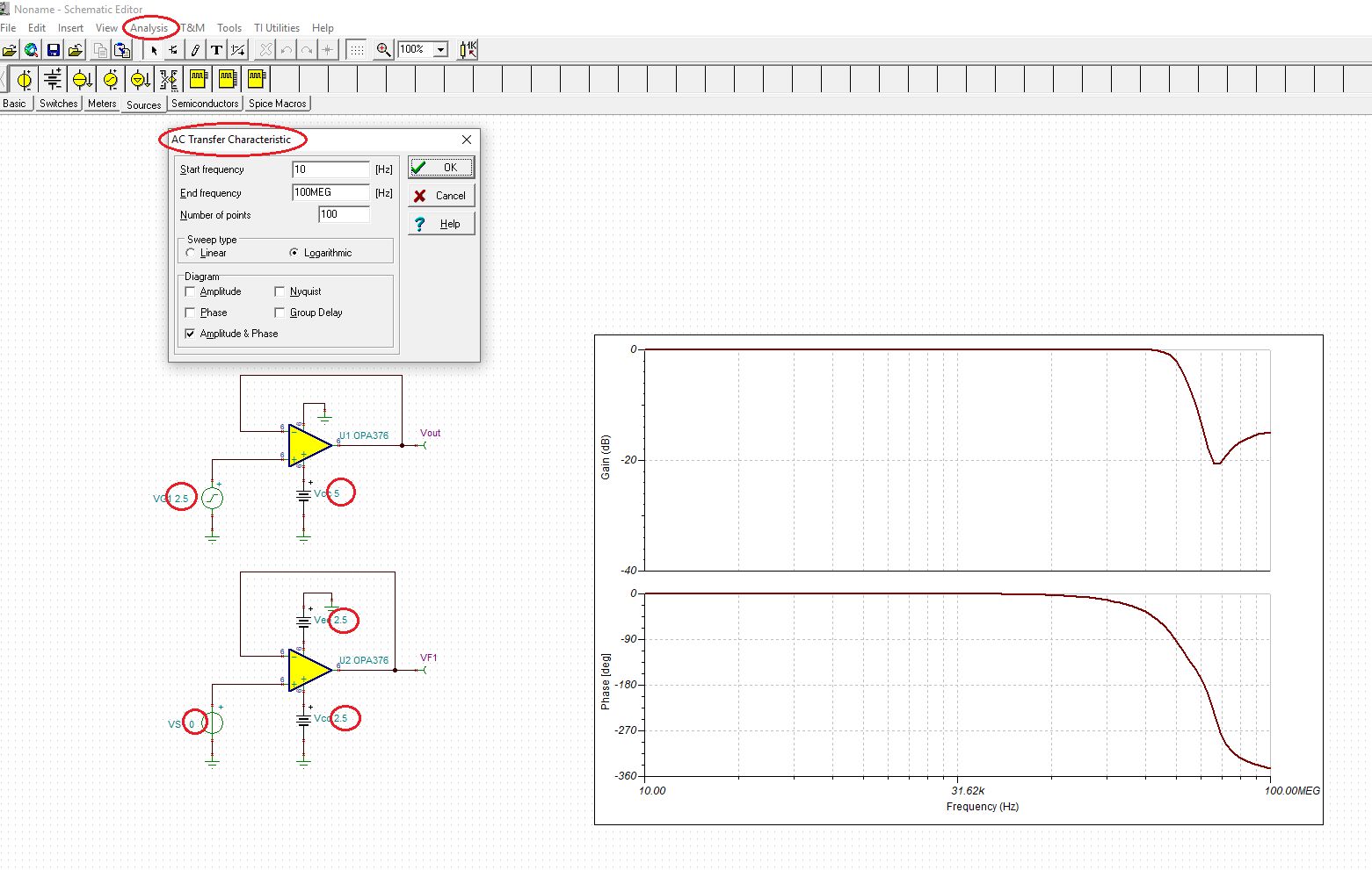

如何找到适用于单位增益的 OPA2376的相位响应?
    为了找到单位增益放大器的相位、您必须首先以线性运行的方式设置电路-请参阅以下单电源和双电源缓冲器的两种设置。  然后、您需要运行交流传输分析、如下所示。  为方便起见、我在下面附上了电路原理图。
    e2e.ti.com/.../Blake.TSC
