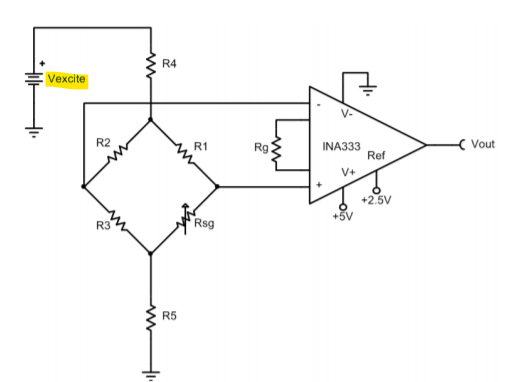

尊敬的支持团队
我想计算精度、包括 电源纹波。
如以下应用手册所示、似乎不考虑电源纹波的影响。
巴西加利,我能不能通过加 PSRR 加法来对其进行加法?
www.tij.co.jp/.../tidub00.pdf
永川体野郎
    永泽-圣、您好!
    感谢您发帖。 是的、您可以将 PSRR 项添加到精度计算中。 您可能还需要考虑在激发传感器的方式上添加电源纹波:
