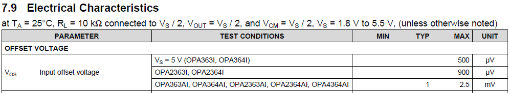

您能不能就这两者之间的差异提出建议?
我们查看了数据表、发现没有差异。
感谢你的帮助。
    您好、Elisha、
    在数据表中搜索 OPA2364A 可找到此文本的其他位置。 对于具有和不具有"A"的器件、失调电压限制是不同的。
