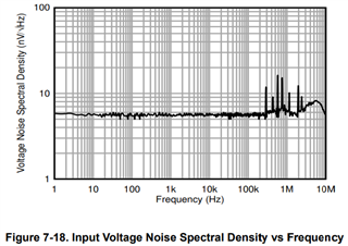

尊敬的 Mister 或女士:
请问 OPA182的斩波频率是多少?
提前感谢您。
C é dric
    C é  dric、您好!
    [引用 userid="42395" URL"~/support/amplifiers-group/amplifiers/f/amplifiers-forum/1167314/opa182-what-is-its-chopping-frequency ]您能不能告诉我 OPA182的斩波频率是多少?
    OPA182的斩波频率预计约为200kHz、其中 IC 电路中放置了陷波滤波器、因此谐波频率不明显。
