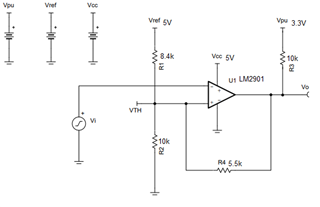

大家好、团队、
我 使用 LM2901 IC 作为反相配置中的比较器、我参考了 sna997a 应用手册来计算 Vth 和 VTL 电平。
根据应用手册中提供的计算公式、我也做了同样的操作、但我仅获得了 VTL 的准确结果、但对于 Vth、我得到的结果为2.865V、 这不是根据仿真和使用该 I 进行的实际测试所预期的 将获得2.5V 的 Vth。
请找到所附的原理图图像。
请告诉我是否遗漏了什么?
    您好 Jayjit、
    您需要什么"Vth"和"VT"阈值?
    Kai

    您好 Jayjit、
    主要问题是您的迟滞电阻器的值低于上拉电阻器的值。 我的反应是反馈电阻器值低。
    经验法则是、反馈电阻器至少比上拉电阻器大10倍、以防止在输出为高电平时对输出负载。 反馈电阻器通常在几百千到几兆欧的范围内。  简而言之、当输出为高电平时、输出不为3.3V、而当输出为高电平时、戴维南等效于整个电阻网络 R1至 R4 (以及5V 和3.3V 电源)。
    您是仿真这个还是实际构建它? 如果进行仿真、请尝试将 R1、R2和 R4值提高10-20x、以便它们比上拉电阻大得多。 由于上拉电压为3.3V、上拉电阻器可能会低至1k。
    此外、您还提到了5V 和10V 输入。 比较器电源电压是否仍为5V? 请注意、输入电压限值为 Vcc - 2V、或5V 电源上的3V。
    LM2903输入最高可达36V、不会造成损坏。 LM2903输入的"特性"是、只要一个输入处于有效范围内、输出就会正确。

    您好 Paul、
    感谢您的回复!
    是的、我根据建议更正了电阻值。 请您更详细地阐述上述建议中的以下陈述。
    因为在数据表中、它给出了共模电压范围对于整个范围也必须是 Vcc-2。

    您好 Jayjit、
    是的。 它将起作用,但请注意,您的操作超出了*指定*输入范围。 指定的输入范围为0V 至 Vcc-2V。
    LM2903系列的"单输入范围内""特性"是预期行为、不保证行为。 在这种情况下、您将完全依赖 LM2903 "特性"来确保正常运行。
    应用手册 (第2.5节、第6页和第7页)中所述、在超出范围运行时、性能会下降(尤其是偏置电流和传播延迟)。
    因此、如果您希望在指定范围之外运行并依赖于预期的行为、设计人员完全可以决定这一点。 这是你的决定。
    即使具有"特性"、TI 始终建议保持在指定范围内、如 Kai 在输入分压器中所示。
    如果您将来需要使用另一个器件(例如更快或更高精度)替换 LM2903、您将只能选择接受比电源高很多伏电压的器件-这种情况很少见(例如我们的全新"失效防护"输入器件)。

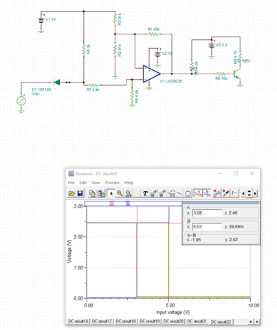

    您好 Paul,
    请找到此查询随附的原理图、
    当输入电压为10V 时、我希望5V 输入的迟滞阈值为3.5V 至1.5V、而7V 至3V 的迟滞。
    但我观察到 VH 取决于 R1、R2、R3和 R4、VL 取决于 R1、R2和 R3。
    我需要在单个原理图中同时使用这两种功能您是否有相同的建议?
    Jayjit Y
    您好 Jayjit、
    我只需确保 在5V 电源情况下每个输入引脚上看到的最大输入电压为3V、在10V 电源情况下为8V。
    您是否能够看到仿真中每种情况所需的迟滞阈值电压? 我的计算中没有得到3.5V 至1.5V 和7V 至3V 的电压。 请记住、输出上的电阻器现在将成为戴维南网络的一部分、这可能会影响计算。  我还会考虑让反馈电阻器稍微大一点。
