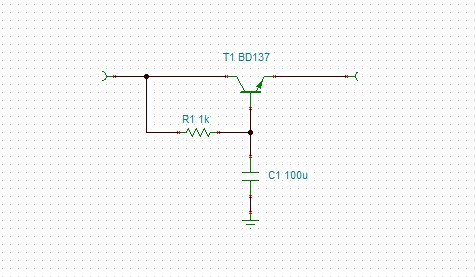

我希望通过 RC 滤波器为 TLV1704提供馈电、因为我的电源是非稳压电源。 请报告、为了 减少电源纹波、是否可以通过电阻器1...2k 馈入电源。  请参阅附件。
TIA。
Vladimir Naumenkov

    您好、Vladimir、
    这一点取决于实际电路、尤其是上拉电阻。 上拉电阻是否也由 RC 滤波器提供? 这可能会导致不必要的电源电压下降。
    您能否显示原理图?

    尊敬的 Kai、谢谢。
    请参阅附件。

    您好、Vladimir、
    使用不同的电源电压为上拉和 TLV1704供电可能会很危险。 我会使用该晶体管级为整个电路提供电源电压:
    您甚至可以将齐纳二极管与 C1并联、以获得稳压电源电压。
    通过直接连接到芯片的额外100N 电容对 TLV1704的电源引脚去耦。
