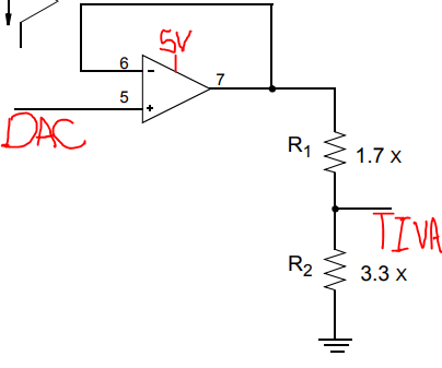

我正在尝试使用一个0-3.3V 耐压模拟输入引脚来测量0-5V 模拟信号。  我计划将运算放大器用作缓冲器、然后添加分压器、但是否有更简单的解决方案?  我需要20个信号、因此每个运算放大器都有很多具有电容器和电阻器的外部组件。  有什么想法吗?
    您好、Tiffany、
    至于更简单的解决方案...为什么不只使用分压器? 您需要的电流是否超过 DAC 本身所能提供的电流? 我想 MCU 不能/不需要很多电流来进行电压检测。
    您提到了许多外部组件、包括电容器、但我在您的原理图中看不到电容器。 如果在放大器的电源引脚上使用电容、则降低所需电容总数的一种方法是使用四通道运算放大器。 那么、每四个运算放大器只需要一个电容器。 您提到的电容器是在这里放置的吗?
    此外、您的 DAC 上是否有20个输出引脚和 MCU 上的20个输入引脚都同时传输? 尝试更好地了解这里发生的情况。
    Daniel
    谢谢 Daniel、我的应用不是很清楚。 我有20个 DAC 提供0-5V 模拟输出、然后将这20个输出反馈回 Tiva 进行监控。

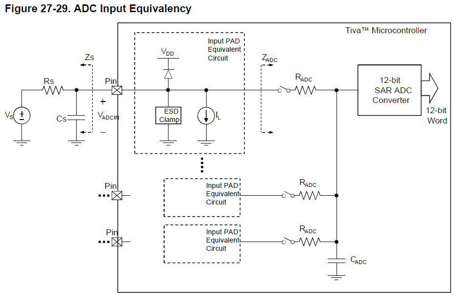

    Tiva 规格显示"ADC 输入泄漏电流"为2uA。 这是否意味着模拟输入引脚在3.3V 时的拉电流永远不会超过2uA? 如果是这样、也许我可以使用一个大串联电阻器、然后在 Tiva ADC 引脚之前使用一个分压器。 我正在使用 TM4C1294NCPDT。 "泄漏电流"是否意味着"最大模拟引脚输入电流"?

    为了回答您的问题、我严重怀疑"泄漏电流"和"最大模拟输入电流"的含义是相同的。  查看数据表第1866页的图(也嵌入在下面)、您可以看到引脚上有一些 ESD 钳位功能、有助于防止意外 ESD 事件。  保护由泄漏电流的二极管组成、即使在空闲状态下也是如此。  此外、我认为即使对于 MCU、2uA 的电流也非常小、但我们需要对此进行仔细检查。  出于这些原因、我很确定这不是我们要寻找的规格。
    我想说、Tiva 中模拟输入的精度 很可能 取决于 MCU 的 ADC 引脚从电阻分压器窃取的电流的比例。  如果 MCU 从底部电阻器窃取大量电流、则分压器不会准确地分压电压。  会有一些偏移。  如果允许 ADC 的输入在 ADC 采样前趋稳(取决于图中 C_ADC 电容器的大小)、则这可能无关紧要。  最后、其中一些可能还取决于 DAC 的速度和电流驱动能力。

    Tiffany、
    如果稳定时间(速度)不重要、那么即使是2电阻分压器也不会起作用、也不会有运算放大器。 这样、加载输入的电阻器值与 Tiva 的实际泄漏输入电流之间就会存在折衷。 2uA 是最大泄漏、我认为(不确定)包括 Tiva 的上温度。 如果为 true、则较低的温度将会产生更小的泄漏。 询问 Tiva 器件型号的新线程中的泄漏。
    另一种选择是添加5V 多路复用器以切换输入信号、并且仅在 Tiva 上使用一个输入、因此只需要一个运算放大器。
    例如、CD74HC4067 16:1多路复用器、那么只有一个比 LM2904更好的运算放大器。
    就 LM2904而言、您将需要7V 电源来确保运算放大器输入可接受高达5V 的输入、从而使输出达到5V。
    最后、请详细介绍您的输入信号。

    我同意 Ron。 2µA μ A 应为最大工作温度下的最大输入泄漏电流。 这是绝对合理的。
    作为包含非常稳健 ESD 输入保护方案的 CMOS 芯片的示例、SN74HC00在85°C 时的最大输入泄漏电流为1µA μ A 在25°C 时、其最大输入泄漏电流为100nA、而典型泄漏电流仅为0.1nA。 因此、如果您的应用不远距离远离25°C 的环境温度、我认为您的应用在 ADC 输入端有很大的无源分压器余量。
    为了满足动态要求、在使用无源分压器时必须降低 ADC 转换频率、选择的 Rs 越高。 请参阅 TM4C1294NCPDT 数据表的第15.3.2.5节。 例如:500R 的有效源电阻允许1000Ksps 的 ADC 转换频率。 另一方面、当有效源电阻为9500R 时、允许的最大 ADC 转换频率会降至571Ksps。 如果您在分压器上添加滤波器电容器以形成低通滤波器、则必须进一步降低 ADC 转换频率。
    总之、不带 OPAMP 缓冲器的无源分压器应该能够满足这一要求。
