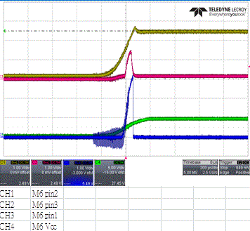

我们使用 OPA2376作为精密比较器来触发过压保护。
引脚3是电压输入引脚。 PIN2是2.5V 基准引脚。
如果引脚3电压大于 PIN2 2.5V、则引脚1应输出高电平。
如下面的波形所示、
在-30摄氏度下启动时、即使引脚3 < PIN2、引脚1也会输出高电平信号。
如果我们关闭 Vcc 并重新启动、引脚1输出 将会高得多、从而导致电路故障。
我们尝试更改一些 OPA2376、发现一些 OPA2376在-10°C 时出现此问题、有些在-35°C 时出现此问题。
请帮助确定问题是如何发生的以及我们如何避免这种情况?

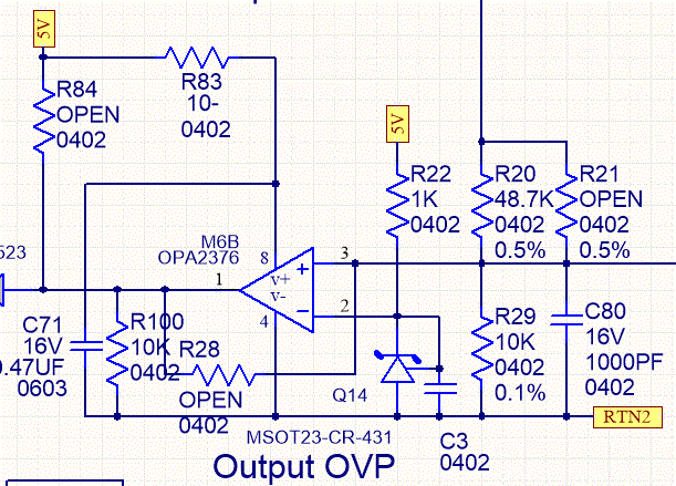

    您好、Wei、
    您能否显示原理图?
    上电期间输入电压是否超过电源电压? 您是否限制了输入电流? 在上电期间、输入电压是否在任何时候超出共模输入电压范围?

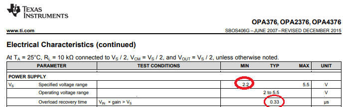

    在满足2.2V 的最小电源电压之前、OPA2376不会线性工作、并且根据多个增益级的内部随机偏移电压、输出电压电平可能在任一电源轨上。  因此、在电源电压高于2.2V 且输出有时间从过载状态恢复之前、您不能依赖输出处于"正确"电源轨(无论输入端子上的实际电压如何)-请参阅下文。

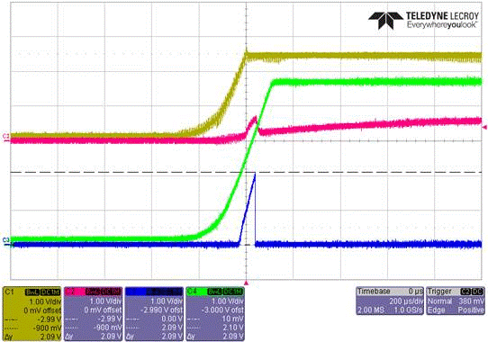

    Sch 和波形(重新缩放至1V/div)如下所示。
    输入电压 Vo (缓慢上升)和2.5Vref (由 Vcc 5V 产生)在上电期间可能不超过 Vcc。
    输入电流受电阻器限制。
    很难等到上电、因为即使在启动时、过压保护也应该是可行的。
    请帮助。 谢谢。
    C1 OP-C2   OP+   C3 OP 输出   C4 Vcc (5V)
    我不确定问题是否是最小电源2.2V、
    因为故障运算输出在 Vcc 超过2.XV 后开始、并在 Vcc 约3.5V 时在大约50us 后恢复。
    根据规范、如果过载、恢复时间可能不会太远、距离0.33us?
    谢谢。
    您好、Wei、
    在上电期间、OPAMP 会产生错误的输出电压尖峰、这种情况并不少见。 不过、我认为输入端的电压有点过高。 我将尝试以下修改:
    您甚至可以使用由两个电阻器形成的分压器来进一步降低 OPAMP 输入端的电压、而不是添加与431并联的电阻器。 此外、您还可以在输出端添加 RC 低通滤波器、以抑制错误的输出电压干扰。
    另一种选择是使用真正的比较器而不是 OPAMP。
    Kai
