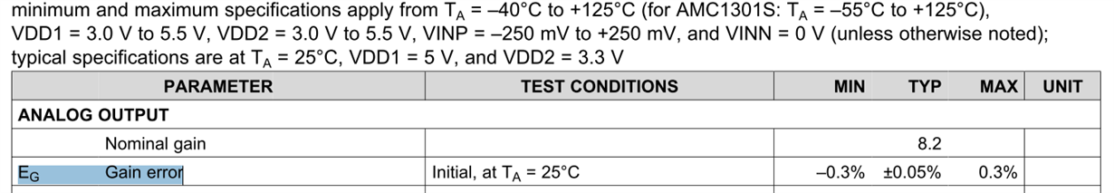

器件型号:AMC1301
大家好
如果我们问 AMC1301、您会介意吗?
数据表中提供了有关 EG 的说明。
"初始"是什么意思?
-生产容差?
-在上电时、如果 AMC1301进行校准、是否意味着每次上电时都会出现容差?
作为此问题的背景、在数据表 P12中、有增益误差直方图的说明。
例如、随着电源条件的变化而变化。
大田松本
    Hirotaka-San、您好、
    感谢您提出 AMC1301问题! 在此数据表和大多数其他数据表中-您将在基准、放大器、数据转换器等的数据表中看到这一点、初始条件假设器件在室温下加电-它不包括25`C 环境温度下的任何漂移 因此、它是运行条件下所有测量的起始点。 "典型"规格通常表示一个标准偏差。 您参考的直方图表示3.3V 和5V 下的三个标准偏差、而图20表示整个 VDDx 范围内的典型增益误差。
