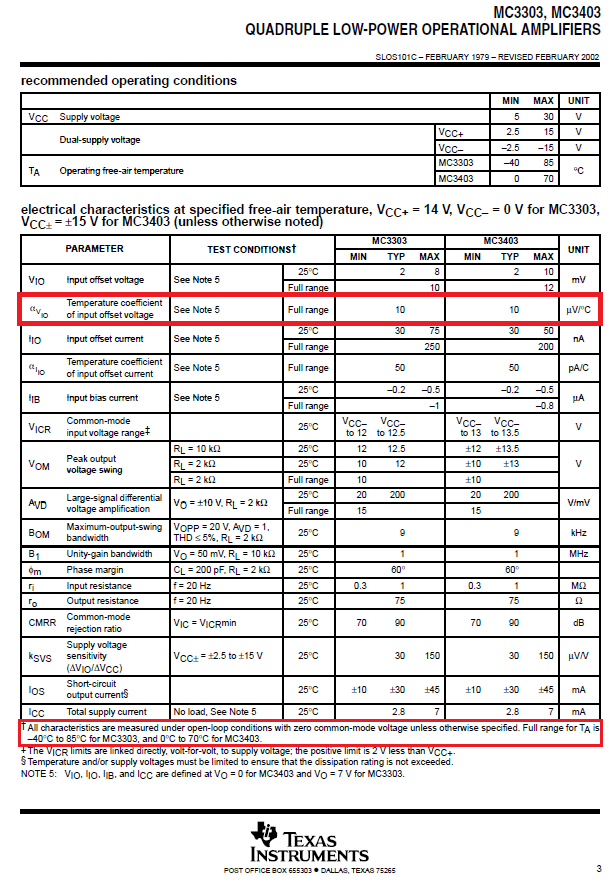

在 EC talbe 中、它表示10uV/度(典型值)。
1、这是否适用于-40度至85度的全温度范围?
2.例如、要计算特定温度下的输入失调电压:
-如果温度为60度、则温度系数为10uV x (60度- 25度)= 350uV
-如果温度为0度、则温度系数将为10uV x (0度- 25度)=-250uV
以上示例是否正确? 如果不是,情况如何?
谢谢。
    您好 Brian、
    1 、全范围。  请参阅下面红色框中的部分。  对于 MC3303、您的整个温度范围为-40 C 至+85 C
    2. 不是很好。  您计算出的是偏移电压因漂移而发生的漂移。  请勿忘记包含其他失调电压源、例如室温下的典型失调电压。  您的计算 应考虑温度引起的漂移以及您预期看到的任何其他偏移。
    此链接 包含一个视频和幻灯片、我们将这些视频和幻灯片放在一起介绍此主题。  其中包括该规格的说明、如何读取温度漂移图以及样本计算。  这应该澄清您的问题、我认为这很值得您花5到10分钟的时间来回答。
    如果您有任何疑问、请告知我们。
