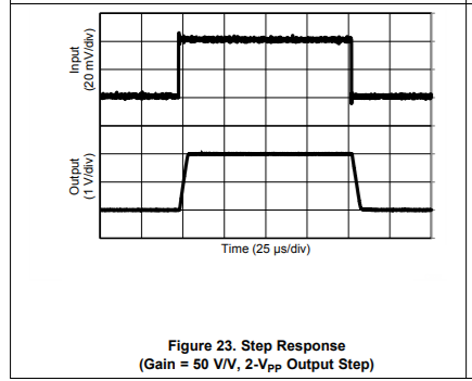

您是否有任何缩放波形来显示阶跃响应、如下所示? 时间标度< 5us / div 将会更好。
谢谢你。
艾伦

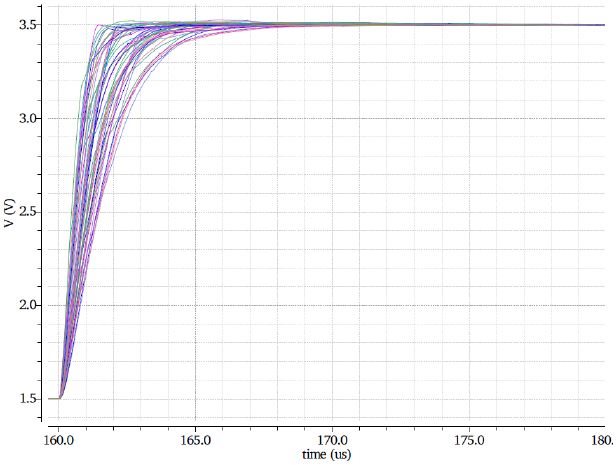

    有关分布图、请参阅以下内容
     关先生
    您好、先生、
    是否所有曲线 INA 输出? 您能标注极快和极慢的曲线状态吗?
    看起来不错、但您也能提供输入变化吗?
    谢谢你。
    是的、这些是具有2V 步长的 INA 输出集合。 输入是相同的阶跃输入。
    它们表示由于器件本身的变化而不是由于输入变化而导致的大量样本的可能变化。 可以将数据表曲线视为这组曲线的平均值。
    希望这能回答你的问题。
    关先生
    您好、先生、
    现在我知道 INA 输出阶跃响应的阶跃响应、但输入到输出延迟如何?
    客户想知道从输入(IN+和 IN-差)到开始输出的延迟时间。
    与上升时间相比,您所指的延迟可以忽略不计。 根据我之前提供的图、您可以假设总稳定时间介于5到10+us 之间、具体取决于所需的精度。
