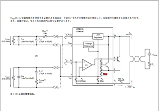

各位专家、您好!
您是否会告诉 RLIM (下图中的红色部分)值、请回答? 客户想知道。

由于 XTR115和 XTR117非常相似并且显示了相同的"超量程限制"技术规格、这应该可以回答您的问题。

[引用 userid="36167" URL"~/support/amplifiers-group/amplifiers/f/amplifiers-forum/1180932/xtr115-rlim-value "]您是否会告诉 RLIM (下图中的红色部分)值在 Kai 提到的 E2E 上一个帖子中、Luis 回答了 RLIM 电阻器的功能。
电压-电流转换器的电流增益为100A/A RLIM 的功能是限制 T1和 T2的发射极电流以保护 XTR115和 T2晶体管、请参阅下面的仿真比较。
