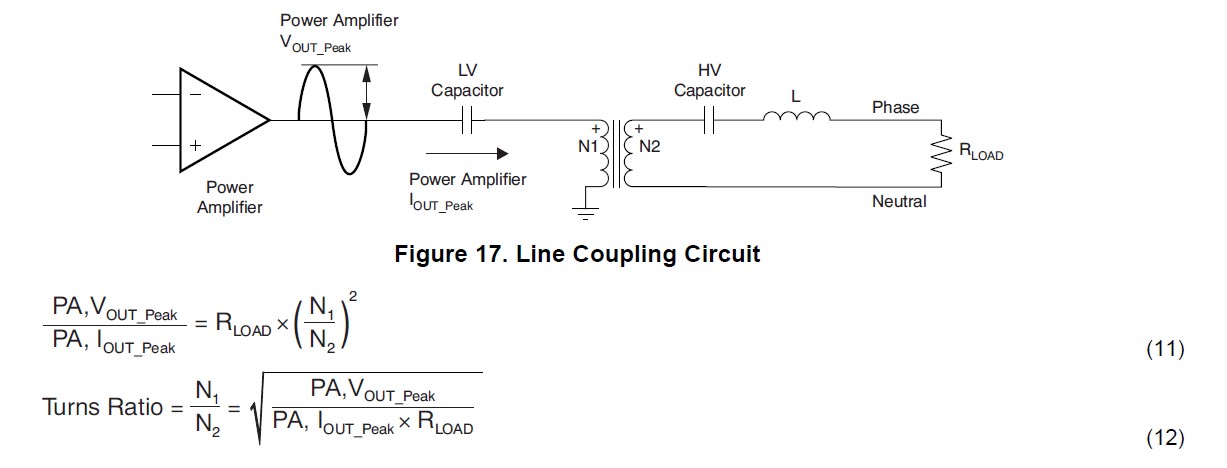

我使用 AFE031模块 V2和 F28379D 发送和接收 OFDM 信号。  我发现副载波的相位将发生变化、 变化的程度与副载波的频率有关。 这是由 AFE031还是外部无源四阶带通滤波器或其他元件引起的?
2.我尝试连续发送一组数据(fs = 200kHz)。 当我观察到一组信号时、我发现信号很好(屏幕截图1、M = 500us)。 但是、如果我延长时间线、我发现信号的振幅会长时间变化(屏幕截图2、M = 10ms)。 如何避免这种情况?
3.将来,我想用电缆发送数据。 因此,需要选择耦合变压器, 我发现 匝数比 满足以下屏幕截图中的公式。 公式中是否有关于 PA 最大电压和电流输出的任何特定数据?
