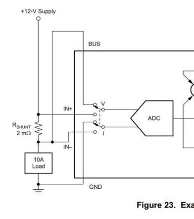

参考数据表的下图、如果总线输入连接在分流寄存器的背面、
您能否知道分流器之后的电压、电流和为负载提供的功率?
我检查了数据表的内容、但请向我们确认。
此外、检查以下原理图是否存在任何其他问题。

    是的;如图23所示连接的总线输入将在 Rshunt 之后读取相对于负载的电压、电流和功率。
    此原理图看起来不错、在对 PCB 进行布局时、100nF 旁路电容应尽可能靠近 Vs 引脚放置。

    是的。 正如我 在这里提到 的、如果总线引脚连接到分流电阻器的负载侧、那么器件将测量该接地电压、这是负载的电压。 INA230采用这个值并将其与计算得出的电流相乘以获得传送至负载的功率。
