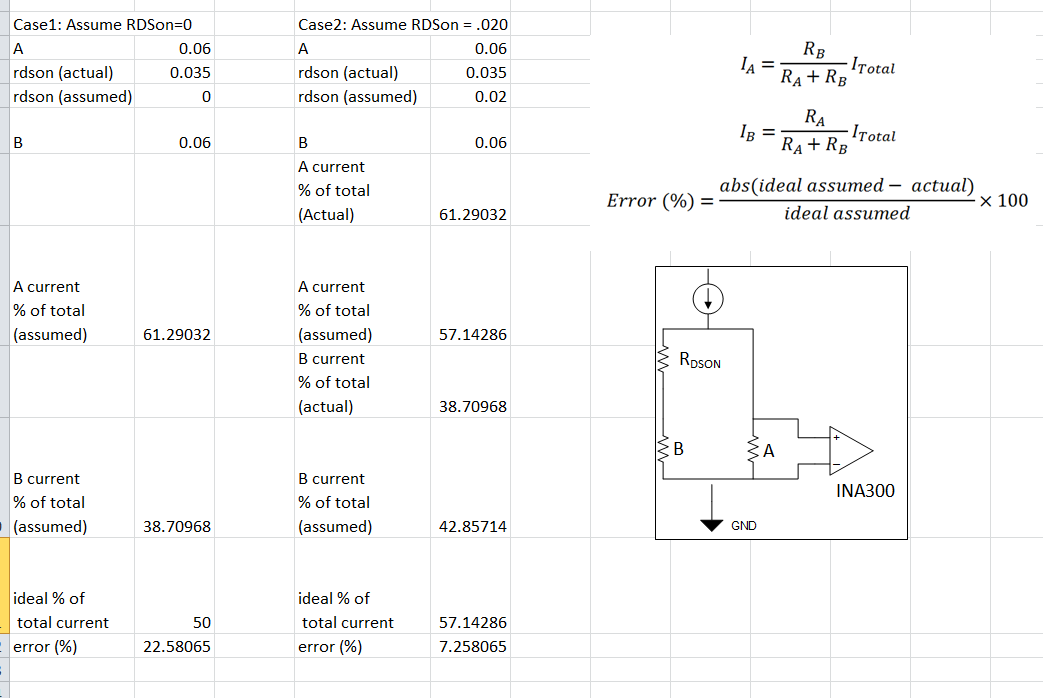

您好、我们正在尝试 在启用后调整 INA300电流限制(#3电阻)、此应用是否正常?
INA300引脚3原电阻为"A" 、启用后。
"A"是并联的 A MOS 和电阻器"B"
导通后、MOS 总电阻变为 A//B
    您好 Yeh 选项卡、
    感谢您考虑使用 TI。  我怀疑、如果您在设计时不谨慎、INA300的输出可能会有较大误差。  我对我认为您的设置进行了一些计算(如下所示)。  MOSFET Rdson 的变化以及您认为的变化实际上会增加您在 INA300输出端观察到的误差量。  此外、这会增加 INA300 (或任何电流分流监控器器件)固有的所有误差源。  如果您想了解有关这些来源的更多信息、请访问: https://training.ti.com/getting-started-current-sense-amplifiers

    INA300是否能够在启用 INA 300后更改电流限制电平?
    例如:
    开始时、我使用3A 电阻器来限制 INA300电流。
    但进入省电模式、我将把限流电阻器调整为500mA。
    INA300是否能够在不重新启动的情况下更改电流限制?
    请求
    Yeh Tab、Shiquille、您好
    我相信我现在可能误解了原来的问题。 我假设您正在调整感应电阻器。 至于限制引脚、无法调节电流。 该引脚提供电流、您应该期望电流介于19.85微安和20.15微安之间。 对于并联电阻器的开关、您可能会看到 MOS 寄生效应产生的一些瞬变、这些瞬变可能会导致器件误触发。 但是、只要观察到所有绝对最大额定值、INA300器件仍应保持正常功能。
