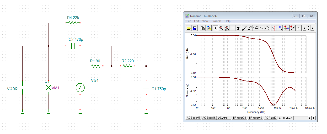

增益可以是0.98 - 1.02。  输出电流为几 mA。  提供各种电源。  其他规格并不重要。  是否有一款 TI 器件"非常完美"?  单位增益缓冲器可能优于运算放大器。  谢谢。

    您好、Gene、
    我将使用以下电路。 它通过470pF 相位超前电容恢复750pF 负载电容侵蚀的相位裕度:
    OPA322是一款20MHz 运算放大器。 恢复相位裕度所需的相位超前反馈会将 OPAMP 从20MHz 减至1MHz、如第一个图所示。 电路输出端的阶跃响应仅显示极低的过冲、如第二个图所示。
    第三幅图显示了直接在 OPAMP 输出端的阶跃响应。 此时、过冲表示电路的稳定性。 您可以看到、过冲仅约为6%:
    下图显示了简化的相位分析结果:
    相位响应看起来非常好。
    还有许多其他运算放大器也可用于此类电路。 此示例应仅演示相位超前补偿恢复相位裕度的技术:负载电容 C1在 OPAMP 的反馈环路内引入相位滞后、从而降低相位裕度。 相位超前电容 C2与 R2和 R4一起恢复相位裕度、如果不是完全恢复、则至少会达到使运算放大器稳定运行的程度。

    您好、Gene、
    下面还介绍了完整 OPA322模型的相位稳定性分析、包括其复杂开环输出阻抗:
    e2e.ti.com/.../OPA322_5F00_2.TSC
    相位裕度为73°。
    Kai
