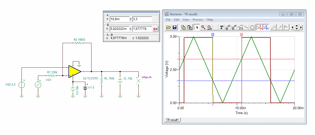

器件型号:TLV3701 请告诉 我 TLV3701QDBVRQ1是否具有迟滞功能。
您能否使用 上述方法实现迟滞?
Junlong
您能否使用 上述方法实现迟滞?
Junlong
您好 Junglong、
是的、这将起作用:
Kai

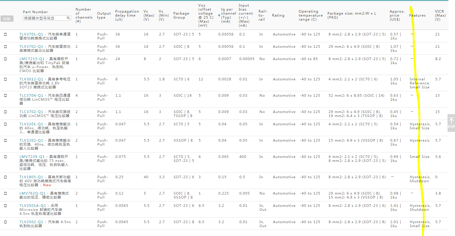

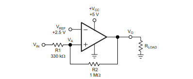

Junlong、您好!
TLV370x 系列没有内置迟滞。
必须通过正反馈添加外部迟滞。
请参阅随附的迟滞演示、以及 TI 高精度实验室-运算放大器:比较器应用、特别是第14.2节。
/cfs-file/__key/communityserver-discussions-components-files/14/8867.Comparator_5F00_Hysteresis.pdf
