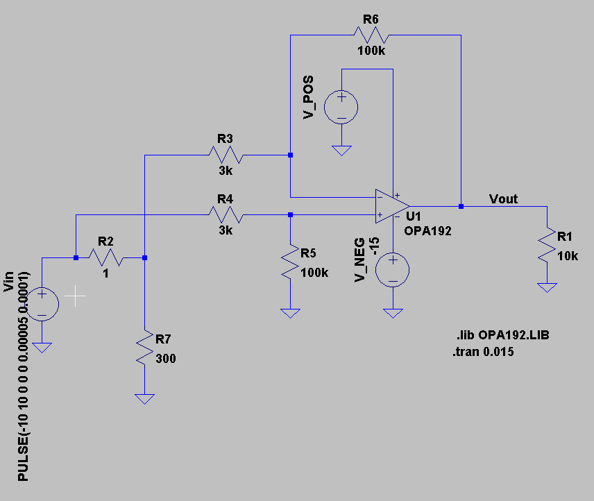

我正在研究信号调节系统的电源要求、目前我正在分析电源纹波对输出误差的影响。
我正在根据之前的博文(e2e.ti.com/.../my-amplifier-has-high-psrr-so-i-don-t-need-to-worry-about-supply-variation-right)进行分析、 但该博文不涵盖噪声信号频率大于闭环带宽时发生的情况。
以下是一个示例:
上述电路(简化版)用于测量驱动外部负载(R7)的驱动器的输出电流。 考虑到电源呈现125mV 的纹波和1MHz 的开关频率、这将得出:
OPA192 PSRR @ 1MHz:~23dB
Vos = Vs/(^μ s (PSRR/20))= 8.85mV
闭环噪声增益为:
GCL = 1 + R6/R3 = 34.33
因此:
Vout = Vos * GCL = 304mV。
考虑到输出信号的有效范围(Vout)为+-5V、该304mV 对应于满量程的3%以上。

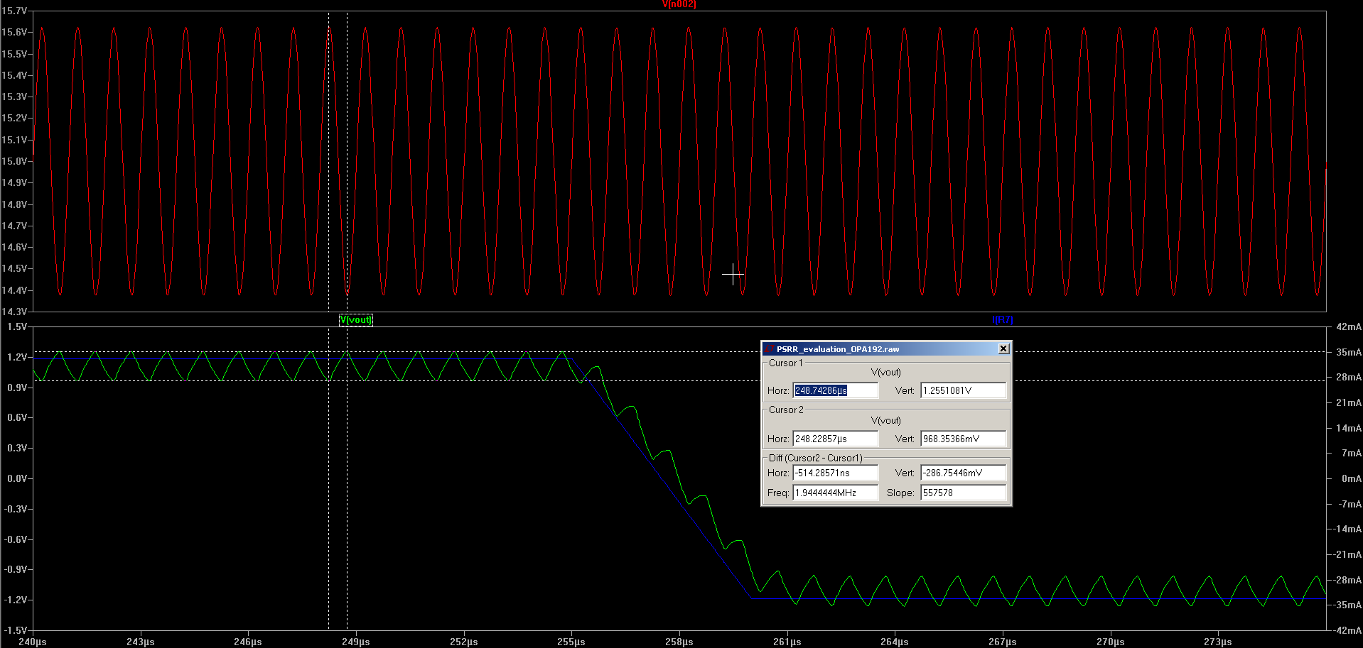

我的仿真结果(下图)显示了电源电压(V (N002))、负载电流和 Vout。 在 Vout 中可以看到290mV 的振荡。
这些结果是否正确? 还是由于闭环带宽而出现一些衰减?

    您好 Filipe、
    我无法打开链接。 您能否向我们展示原理图或您的电路?
    Kai
    对不起、Kai。 我所附的数字在我完成这篇文章时消失了。
    以下是电路:
    和仿真结果:
    您好 Filipe、
    电源线上1MHz 的交流纹波将显示为 OPAMP 的输入电压、被大约23dB 的系数抑制。 该输入参考纹波将出现在 OPAMP 输出端、并以30.7dB 的噪声增益进行放大。 但由于1MHz 时运算放大器的开环增益仅为20dB、因此输入参考纹波仅放大20dB。 因此、您的电路中的1MHz 电源纹波出现在输出端、增益为20dB - 23dB =-3dB。

    凯先生说的是真的。 OPA192的模型在1MHz 时具有接近26dB 的 CMRR、因此电路中电源线上的任何信号实际上会在输出端看到-6dB 的衰减。 如果这是电源上的非对称纹波、那么这也会导致共模误差。 然而、在1MHz (~60dB)时、OPA192的 CMRR 要比 PSRR 好得多、因此与之相比、这种误差的影响应该可以忽略不计。 如果您想进一步了解这一点、可以从 TI 高精度实验室系列中找到所附的演示文稿:

    这解决了我的问题。 我重新计算了预期输出噪声、它与仿真结果相匹配。
