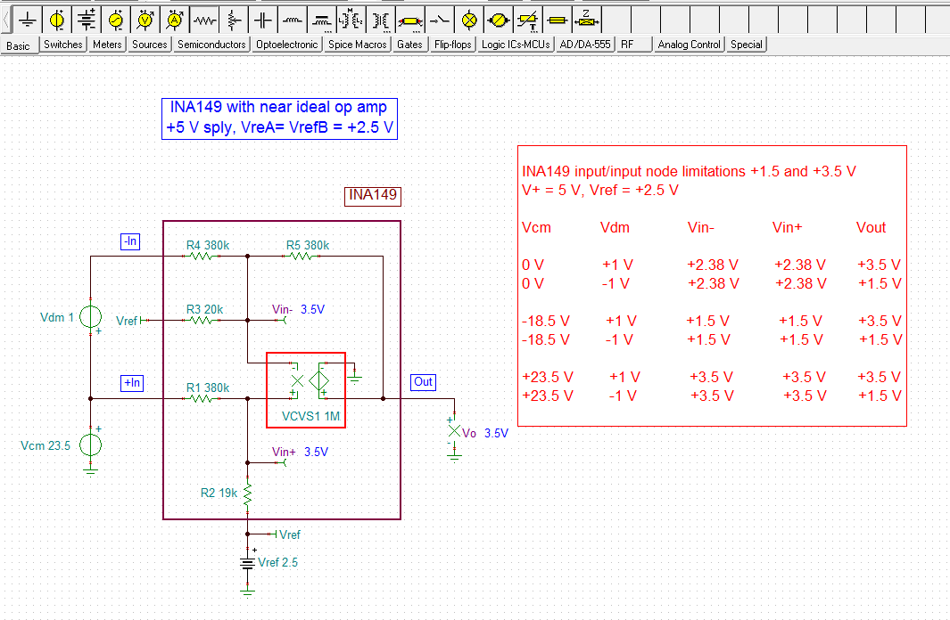

设计高侧电流监控器(200V)、我希望使用 INA149、但使用单电源配置(+5V)。
数据表显示了 Vs=+5V、REFA=REF=2.5V 时的以下条件。 我了解共模电压的限制、但我不了解差分范围的限制。
您能否详细说明此参数? 这是否意味着我们无法测量低于1.5V 的差值(V+-V-)? 是否有用于定义此范围的公式或经验法则?
VCM 由以下公式驱动: VCM (±)= 20 VX/Vy (±)−19 VREF、而 Vx 和 Vy 是 INA149等式中的最大输出电压。 这也是正确的吗?
感谢您的回答和反馈。

    差分输入电压范围 是电压差、即正到负或负到正、可施加到输入端以实现线性运行。 共模电压范围是可施加到两个输入 端的相等电压的电压范围、并保持极高的共模抑制比(CMRR)。
    INA149、Vs =+5V (Vref =+2.5V)表在 差分和共模输入电压 范围方面似乎存在问题。 INA149具有+1.5V 至+3.5V ( Vs =+5V)的内部输入和输出节点限值、以确保线性运行。 这反映在输出电压范围 规格中、 可能是 输入差分输入范围规格的目的。 因此、差分输入电压(VDM)、共模输入电压(VCM)和 Vref 的组合不得导致超出+1.5V 至+3.5V 内部节点限制的电压电平。
     创建了理想化的 INA149 TINA Spice 仿真电路、以观察 VDM、VCM 和 Vref 的任意组合的输入和输出节点电压。 可以使用仿真电路来检查节点、以确保未超出限制。
    上表中的第一个条目适用于 VCM = 0V 的情况。VDM 限制为+/-1V、因为输出节点限制为+3.5V、 或+1.5V。第二组条目显示 VDM =+/-1V 的条件、 在这种情况下、最低负 VCM 为-18.5V。  同样、第三组条目用于 +23.5V 的最高正 VCM。 可以测试不同的电压组合。 TINA 电路文件包含在这里:
    e2e.ti.com/.../INA149_5F00_ideal_5F00_01.TSC
    在由+5V 单电源供电的200V VCM 应用中、将无法使用 INA149。   如果 使用+/-15V 电源 、则它将完全适用于该应用、因为内部节点限制电压要高得多。
    此致、Thomas
    精密放大器应用工程
    非常感谢您的这些见解。
