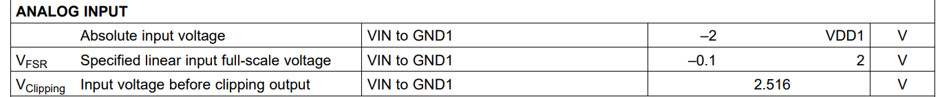

绝对最大额定值中
VIN 范围为 GND1 -6至 VDD1 +0.5
在建议的工作条件下:
绝对最大额定值 Vin模拟输入绝对输入电压之间有何差异
2、输入电压在 Vfsr 范围内时、我们只能保证偏移、漂移、增益误差、非线性等参数、对吧?
3、我们为什么将器件定义为0-2V 输入电压范围? 由于 C2000等大多数 MCU 中的 ADC 接受0-3V 或0-3.3V 范围。 为什么器件不是0-3V Vfsr?
4、如果 Vin 在 VDD1 +0.1等绝对最大额定值 Vin 内、输出电压将被钳位到2.516V、对吧? 只要 Vin 在 GND1-6至 VDD1+0.5范围内、器件就不会中断、对吧?

    1) 1)在绝对最大额定值表下、您将看到以下免责声明:"超出绝对最大额定值下列出的值的应力可能会对器件造成永久损坏。 这些仅为应力额定值、并不表示器件在这些条件下或在超出建议运行条件下的任何其他条件下能够正常运行。 长时间处于绝对最大额定值条件下可能会影响器件的可靠性。"
    模拟输入:绝对输入电压指的是我们建议在哪些条件下运行器件、而绝对最大额定值则指定了器件可能发生故障的条件。
    2) 2)校正、此外还应校正测试所依据的参数。
    3) 3)可以使用运算放大器相应地调整信号范围。 本应用手册可能有助于连接 MCU: www.ti.com/.../sbaa229.pdf
    4) 4)正确、如图22所示。 但是、最好不要长时间在超过建议运行条件的情况下对器件施加应力。

    负输入呢?
    如果输入为-6至-0.1V、输出是多少?
    您好 Howard、
    很抱歉耽误你的时间。 输出将开始在-0.5V 时削波、但请记住、线性运行区域仅指定为-0.1V 至2V。
