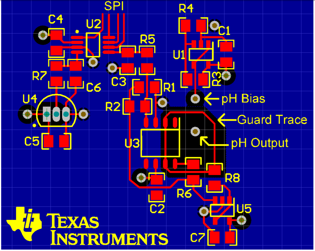

大家好、在 EasyEDA 软件上、我有带输出和 GND 焊盘的 BNC 连接器、在样片上、我看到"ph Bias"、这是否连接到 BNC 连接器 GND 焊盘上。 我有点困惑、因为我看到 GND 上没有任何东西的其他电路。 谢谢。

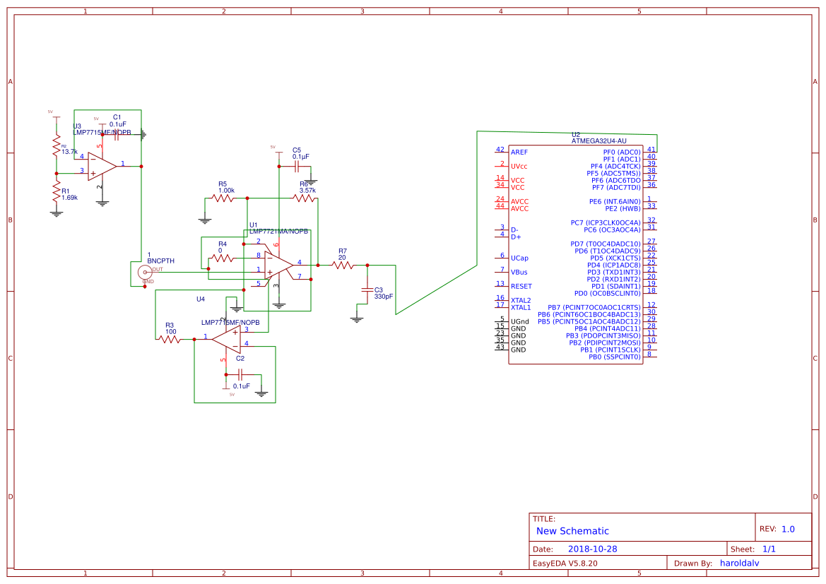

    大家好,我在发布 png 文件时遇到问题,这里是 EasyEDA 的链接,我没有时间,所以有点乱:P,但希望我能理解 LMP7721的工作原理。

    正如我在 另一个 LMP7721线程中指出的、如果您只是在输入引脚周围进行局部保护、而不是驱动较大的保护区域或电缆屏蔽、那么您实际上不需要安防缓冲器(U4)。
    您只需将"防护"迹线连接到负输入即可。 此时的阻抗足够低(<1k)、因此额外的电容不应导致任何 峰值。
    您还应该有一个限流电阻器、例如100-470欧姆、与偏置驱动器 U3的输出串联、以防输出短路(类似于 U4输出)。 任何非板载设备都应受到保护、以免发生事故...
    您的5V 电源有多稳定? PH 传感器的输出电压仅为±400mV、因此偏置电压的任何变化都将与您的传感器串联、导致其与电源"漂移"。 您可能需要考虑使用基准(如果可以的话、最好是使用内部 ADC 基准)。 我建议使用其中一个 ADC 通道来监控偏置电压、以密切关注它...

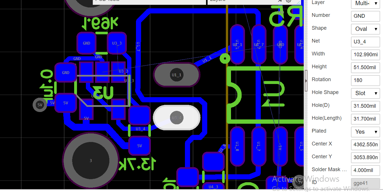

    我将使用具有5.25V 升压的3.3V 锂聚合物电池。  我是否将防护迹线连接到引脚8。 我使用 ADS1115作为转换器、稍后我还将添加 LM35、如果我做得正确、请告诉我、谢谢。
    您好 Harold、
    看起来不错。
    您需要将防护装置连接到引脚8。 "防护"引脚2和7未连接到内部任何部件、因此您的防护装置未连接、如上所示。
    请记住、您使用电源作为基准、因此5V 电源上的任何变化/漂移/瞬态都会出现在您的读数中。 我还会使用一个额外的 ADC 通道来监视基准驱动电压(U3引脚1)。
    此外、确保开关电源经过良好滤波、并使电感器远离低电流电路。
