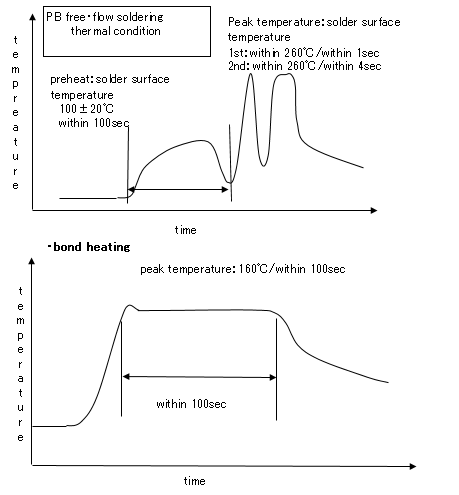

尊敬的专家:
我的客户正在考虑采用 LM2902PWR、并有疑问。
如果您能提供建议、我将不胜感激。
我们希望使用 LM2902PWR、但我们担心安装条件。
因为我们需要处理瓶胚粘结加热和波(流)焊接。
关于流动焊料、根据应用手册 SNOA040B、似乎可以。
在这种情况下、它需要进行接合加热和流动焊接。
您能不能建议 LM2902PWR 是否可以进行粘结加热和波焊?
我很高兴知道接合加热的热限制。 (例如、它需要低于 Tjmax)
感谢您提前提供的出色帮助。

    客户希望执行 WAVE (流程)焊接。
    在此之前、必须将器件和 PCB 连接在一起。
    我提到的粘结加热过程显示在这里。
    就我看到的其他线程而言、TSSOP 封装似乎能够承受波焊。
    我想让您评论一下是否没有问题。
    关于键合硬化曲线、略高于 峰值150°C 的绝对最大额定存储温度、需要进行确认。
    如果不能接受、请告诉我  可以处理的学位。
    感谢您的帮助。
    新一

    我收到了一个答案(如下)、我希望您会发现它有用。 我建议您进行内部鉴定以验证您的流程。
    TSSOP 是通过 SMT 工艺而不是波焊开发和认证的。
    TSSOP 封装、如其他带引线的表面贴装器件(SMD)、
    可通过波焊工艺安装在 PCB 上。
    TI 不对安装的表面贴装器件提供任何保修
    波动焊接工艺、因为这不是我们用来鉴定的工艺
    封装。
