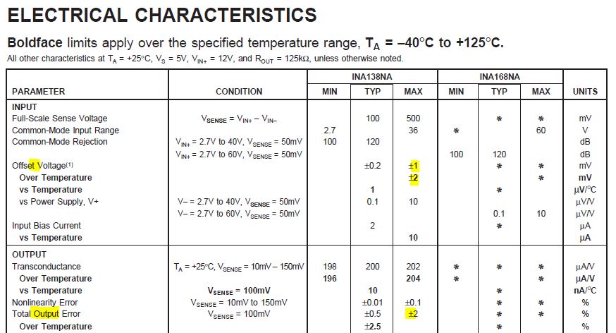

我们支持客户澄清 INA138在 系统板上的精度问题。 您是否建议:
我们  能否将 INA138的 VIN+和 VIN-连接在一起以测量其 Vos?
总输出误差的定义是什么? 我们如何测量它?

    您好、Wayne、
    感谢您使用我们的论坛。
    1. 是的、您将 Vin+、Vin-和 GND 短接。  然后查看输出并除以增益以获得 RTI 值。
    该 表中的总误差基于在表中列出的条件下测量的器件样本集。  也可以使用 此处的培训视频中讨论的根和方形公式来计算此误差。  您可以通过采用 ABS (1测量 Vsense /理想 Vsense)*100来测量它。
