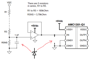

我使用此隔离式放大器 AMC1351-Q1来监控电压汇流条(最大1200VDC)。
我在除数电阻器和该隔离器放大器的输入引脚之间包含了一个电压跟随器。
请参阅随附的捕获以检查连接的详细信息。
这样做的目的是在分频电阻器和隔离放大器之间的阻抗上增加独立性。
在查看隔离器放大器数据表后、我想知道这是多余的、我可以摆脱这一阶段、也可以在不影响隔离器放大器(隔离器放大器的 ZINPUT 与电压跟随器的 ZOUT 并联)输入阻抗的情况下使用它。
至于输入电容器、如果使用它、是否有理由将其移至电阻器 RSNS、如所附的捕捉中所示?
    您好、Aaron、
    我认为这种电压跟随器是不必要的。
     AMC1351-Q1的输入阻抗为~1.25Mohm、与感应电阻器并联。 我们 还有 AMC1311B-Q1、0-2V 输入、具有1Gohm 阻抗。 根据您的电阻分压器设计和将执行的校准类型、将确定哪个器件将提供最高精度。 我建议查看此 Excel 计算器来量化两个器件的误差、以帮助您做出决定: https://www.ti.com/lit/zip/sbar013
    如果您确实选择保持电压跟随器、 我认为将电容器靠近电阻分压器是正确的选择、因为这是大多数噪声来自的地方、并且电压跟随器的输出需要额外的电阻、以使 AMC1351-Q1的输入保持稳定。

    您好、Alexander、
    好的、我向您介绍了对阻抗的影响、在我看来、它正朝着这个方向发展。
    也许我可以移除这个电压跟随器、最后根据要求选择合适的器件是一个精度问题。
    我将查看您最近发送的这款神奇计算器。
    我想问的另一点是、在隔离放大器的输入引脚中添加齐纳二极管、以便在母线发生意外事件时钳制电压。
    根据我之前发送的电流设置、包括电压跟随器、它是否起作用? 请参见随附的捕获。
    我的意思是、添加与 RSNS = 3、79kOmh 并联的齐纳二极管可能会改变测量的电压(通常齐纳二极管的内部电阻为几欧姆)。 假设我添加了一个齐纳二极管 BZT52C5V1-7-F
    另一方面、将其添加到隔离放大器的输入引脚中可能会改变输入阻抗。
    如果移除电压跟随器(我想我是为了这个)、在隔离放大器的输入引脚中添加一个齐纳二极管也会影响阻抗。
    总之、是否可以在上述任何一种情况下连接齐纳二极管?
    您好、Aaron、
    我们通常建议不要在输入引脚上添加齐纳二极管、因为它可能会产生一些不良的问题、如您提到的问题、还会在 EMC 类型测试期间出现其他问题。

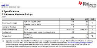

    对于 AMC1351、输入电压最高可达15V、否则可能会造成永久性损坏。 此外、与下表中的电流规格更相关的是10mA。 如果您担心器件损坏、我建议调整电阻分压器的大小、以防止超过10mA 的电流流入首选电流更小的输入引脚。

    您好、Alexander、
    我的最终任务是在检查该引脚可承受的电压并确认与添加该组件相关的所有电压后、移除该齐纳二极管。
    我将5x180k Ω 电阻器串联到电阻器 Rsns = 3、79k Ω、Vdc =最大1200V、因此我不会管理该桥臂中高于2mA 的电流。
    因此、就电流而言、我们将远离限制。
    电压跟随器也将被移除。
