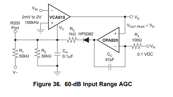

大家好、
看了相关 问题的这个话题、还是不明白如何设置电路的参数。 如果输入信号是500kHz、应如何设置参数?  您能提供更详细的指导吗? 提前感谢您。
相关 问题:https://e2e.ti.com/support/amplifiers-group/amplifiers-internal/f/amplifiers-internal-forum/192269/vca810-for-agc?tisearch=e2e-sitesearch&keymatch=VCA810%252525252520AGC#
