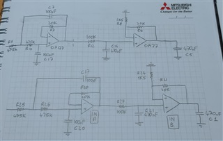

大家好!
我一直在使用 OP177GPZ IC 为负载单元实现模拟滤波器。 我的电源电压是+10V 和-10V。
在我使用 OP177GPZ 的较旧设计中、输出上没有振荡。 如果我使用 OPA4180实现相同的滤波器、OP4180的输出端会出现400mV p-p 的振荡 当我移除输出端的470nF 电容器时、没有振荡。 即使我插入10nF 电容器、也会有大约200mV p-p 的振荡。 有人知道原因吗?
另外还有一个问题。 当我将手放在 OPA4180上时、不会接触到任何导电部件输出变化。 当我使用非导电材料推动 IC 时、不会发生任何情况。
当我触摸 OP177GPZ 时、没有任何反应。
两个 PCB 上的所有元件都相同。
我会轻触 loadcell 以便在输出上产生脉冲。 正是由于这个原因。
    尊敬的 Dogan:
    [报价 userid="548973" url="~/support/amplifiers-group/amplifiers/f/amplifiers-forum/1203371/opa4180-analogue-filter-redesign-from-op177-to-opa4180 ]当我移除输出端的470nF 电容器时、没有振荡。 即使我插入10nF 电容器、也会有大约200mV p-p 的振荡。 任何人都可以知道原因。
    数据表的第8.3.4节说明了具体情况。
    不要将较大的电容从 OPAMP 的输出端直接连接至信号接地端。 这不是一个很好的办法。 唯一的缺点是不稳定、但没有低通滤波。 对于低通滤波、仍然需要一个额外的串联电阻、此处缺失。
    [报价 userid="548973" url="~/support/amplifiers-group/amplifiers/f/amplifiers-forum/1203371/opa4180-analogue-filter-redesign-from-op177-to-opa4180 ]还有一个问题。 当我把手放在 OPA4180上而不接触任何导电部件输出变化时。
    手的作用类似于天线、通过杂散电容将嗡声和 EMI 注入电路。 通常、当您与另一只手接触时、会将嗡嗡声注入停止、因为您的手现在变成了一个护罩。 因此、再对 EMI 和噪声采取的最简单补救措施是屏蔽您的电路、并将屏蔽层连接到信号接地(->法拉第笼)。
    请记住、OPA4180比 OP177快、因此更容易受到容性负载和 EMI 的影响。 这是绝对正常的、没有故障或损坏或其他迹象。 千万不要误会、OP177也会在输出端受到这个470nF 电容器的影响、即使它没有立即开始振荡也会变得不太稳定。
