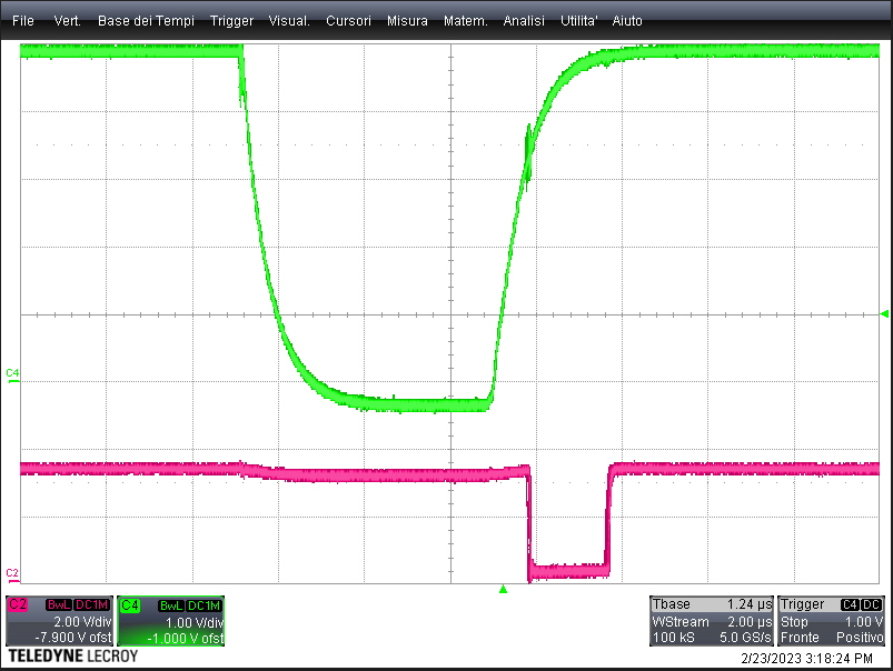

大家好!
我正在制作一个使用 TLV7044芯片的电路。
我对传播延迟参数有疑问。
tlv7044的传播延迟为3us。
如果在比较器的输入端有一个持续时间不到3usec 的差分脉冲、它是否仍传播到输出端?
例如、如果非反相输入固定为+1伏特(Vref)、并且在反相输入端有4V 的直流电压、该电压变为0伏特、并且持续时间仅为500纳秒
然后返回到4V、那么我能够看到输出中的脉冲吗?
Luca.
    您好、Luca:
    信号仍将通过比较器传播、但是、输出没有足够的时间来实现完全摆幅。
    因此、输出开始响应、但脉冲太短、以至于在摆动最大输出振幅之前、输出必须反转方向。
    输出不会立即上升或下降、因为它也确实具有上升时间和下降时间(几百 ns)。
    因此、最终得到的通常是一个类似三角形的波形、随着脉冲宽度减小、峰值幅度开始减小。
    当您扫描脉冲宽度更窄时、输出将从良好的方形输出转到具有更多的斜边(因为上升/下降时间成为脉冲的较大部分)、然后随着上升和下降时间开始收敛、输出将变为三角形。 一旦上升和下降时间达到、总输出峰峰值幅度开始减小、直到最终失败(斩波高电平或 low...no 定义的状态)。
    显然、我们不建议将比较器推送到其最大速度。 我们建议比最窄的预期脉冲至少快2至5倍。
    感谢您的回复!
    我通过示波器检查了比较器的行为。
    使用窄脉冲、我不会从输出中获取任何脉冲。
    通过增加脉冲持续时间、输出脉冲将出现并始终为方形(切勿为三角波)。
    我封闭了一张照片、其中比较器的一个输入引脚上的 Vref 为1伏、而另一个输入 A 信号
    电压从+5V 变为0V (绿色迹线)。 红色迹线表示的是比较器的输出。

    您是使用过驱电压来驱动比较器、因此它可能会切换至故障点。 转换是否与输入对齐了?

    感谢您的回复。 但过驱是什么意思呢?
    比较器不是轨到轨输出? Vcc 目前为5V。
    从所做的测量来看、在我看来、输入和输出之间的延迟为3usec、
    输出脉冲的持续时间等于输入脉冲的持续时间减去3us。

    尊敬的 Luca:
    过驱电压是输入上的电压超过基准电压的量。   比较器的反应更快、对某一特定点的过驱较大。 您可以在数据表的图6-31至6-32中看到过驱与传播延迟之间的关系。
    不错的 Chi! 我在 INPUT-有一个1伏的参考电压、在 INPUT+有一个可变信号(从5伏到0伏)。
    VCC 为5伏。 这种设置是可以的吗?
    Luca.
    感谢您提供更多信息。  这些是有效条件。  不过、我相信曾经有过这样的担心:如果输入的脉冲宽度太窄、比较器可能无法检测到它。  在您所述的情况下(5V 至0v、1V ref)、欠驱动为4V、过驱为1V。
    卡盘
    不错  我想我需要更快的比较器用于我的应用。
