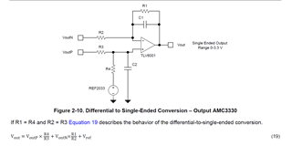

尊敬的团队:
下图来自 此 TI 设计手册
我在计算 Vout 时得到的方程如下所示。
Vout=(VoutP - VoutN)*(R4/R3)+ Vref
我可能从 TI 或我的结尾处知道它的错误
Hari.
    是的、VoutN 的标志是错误的。 否则、等式是等效的。
    您好、Hari、
    正如克莱门斯提到的,这是正确的,标志应该是积极的。 感谢您向我们指出这一点!
    Ashley
