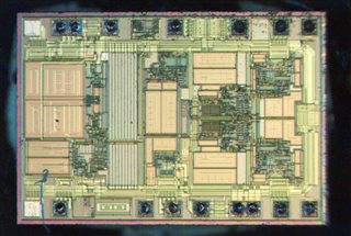

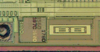

任何人都已经为这部分做了解封。 除了 Burr Brown 徽标和一些其他字母数字数字,只有2716个裸片标记。 2716代表什么?
    德克萨斯州谢尔曼
    作为一名前 Burr-Brown 设计工程师、我可以 确认上面的芯片图像 确实看起来像一款具有不同掩码(130,178,156等版本"D")的正版 Burr-Brown 芯片。 裸片标记编号2716很可能是指外部晶圆制造厂 产品 数据库编号(称为 ICC 编号)-对于我们的客户而言、这没有任何意义。
