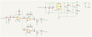

大家好!
我正在尝试使用 TLE2426 IC 实现一个简单的2 x 音频分离器、以便从单个电源获得一个双电源。
我走对了吗?
感谢大家的支持、
伦纳德

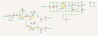

    原理图不可读。 请使用分辨率更高的图像。
    抱歉
    看起来很好。 (只要您不需要超过±20mA 的电流即可。)

    你好,谢谢你的答复。
    我想我处于非常边缘的情况、来自运算放大器的总电流消耗应该在12至18mA 之间。
    我的主要怀疑与 PCB 上的 GND 连接有关、特别是关于信号输入和输出连接器、这些连接器应该分别连接到信号发生器和示波器
    Luigi,
    这些运算放大器由单极+12V 电源供电、其中电流从单极电源+12V 流向电源 GND。  虚拟 GND 分离器输出连接到运算放大器的高阻抗同相输入端子和1MΩ Ω 电阻器、因此在这种情况下不会达到电流限制。
    一般而言、您是正确的、示波器的外壳与接地电位内部耦合。  因此、如果允许单个+12V 电源相对于接地 GND、例如电池、或者电源具有电隔离、这将有效。  然而、如果单个+12V 电源的负端子以相同的示波器 GND 或函数发生器 GND 为基准、或者如果单极电源不提供电隔离、这将带来问题。
    路易斯
    您好,Luis,非常感谢您的帮助,真的很感激。
    该项目的最终范围是创建一个2个音频分离器、用于从信号发生器到立体声音频装置的连接、由简单的壁式开关电源供电。  按照您的说法、我无法使用通用壁式电源、甚至无法将其连接到通常 接地的信号发生器。 对吧?
    路易吉、您好!
    虚拟 GND 发生器或电源轨分离器通常用于单极电源配置、以便在使用单个单极电源时为模拟电路生成"模拟虚拟 GND"或 Vs/2参考电位。 但是、这 并不 等同于以机箱 GND 为基准生成双极电源。  本质上、您的 PCB 电路使用的是单极电源、且模拟电路以电源 Vs/2电位为基准。
    如果您的电源不提供 相对于示波器 GND 和/或函数发生器 GND 的电隔离、则您需要将同轴连接器连接到单极电源 GND、然后将信号偏移或电平转换为 Vs/2。  或者、让所有模拟电路/连接器接地、并使用+/-双极 电源-两个以 GND 为基准的独立电源。
