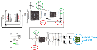

我最近购买了 MikroElektronika 4-20mA T Click MCU Add On Board MIKROE-1296、用于我在工作中需要的项目、该项目具有连接到螺钉端子的24V 电源、并通过电压电源和 Fluke 回路校准器进行连接测试。 该板具有一个 MCP4921 DAC、我通过 SPI 对其进行编程、可提供0-4.095V 的电压范围。 但电路板(或者从技术上讲、是 XTR116)不会输出低于4.4mA 的电流。
我已经测试过此电路板、已将其设为最低值、并循环遍历0-4095值、然后再次返回、但在任何这些情况下、它不会低于4.4mA。 此外、在对电路板进行编程以使其在整个范围内循环时、电路板会出现这种奇怪的行为、当电流接近4.4mA 时、尽管电压以相同的速率变化、但电流在再次加速之前会缓慢变化。
我已通过测量其输出来检查 MCP4921是否存在不使用整个电压范围的错误、这反过来可能影响我从 XTR116获取的电流大小、但 MCP4921使用整个电压范围。
我在不同的论坛上读到过,这可能与 XTR116的当前抽取有关。 关于如何使电路板使用4-20mA 工作范围的解决方案有哪些? 他们所实施的设计是否存在任何根本错误?
下面是我已经测试的4-20mA 电路板的原理图

    XTR116是2线电流环路 V/I 变送器、输入电压 Vin 可能介于0-5Vdc 之间并按比例将其转换为4-20mA。 当 Vin = 0V (U2上的 PIN8与.r.t GND_ISO 节点无关)时、XTR116的电流不会超过3.7mA。 XTR116节点的 GND_ISO 或引脚3悬空。 因此、4.4mA 下的最低测量电流可能是测量误差。 应在输入电压= 0V (如果输入电压短接至 GND_ISO 引脚)时、在4.0mA 下测量该电流。
    在 Vloop 侧、XTR116应由 Vloop 侧的7.5Vdc - 24V 直流供电。 Vloop 的 GND 与 GND_ISO 不同的参考 GND、不应相互连接。
    随附了 XTR116数据表、应用手册和仿真。 如果您有其他问题、请告诉我。

    通过连接到 VOUT 和 GND_ISO 来测量 DAC 的输出电压、而通过将万用表与其中一个螺纹接线端子串联来测量电流。 我知道参考 GND 和 GND_ISO 不应该相互连接、据我所知、我也没有这样做。
    因此、我不太确定出了什么问题。 在我看到你的仿真后、我唯一能想到的就是、MikroElektronika 提供的默认 EVM 在 VREF 和 Iin 之间没有电阻器(Ros)。 这或许能解决这个问题吗?

    Vref = 4.096被馈送到 DAC 中、这表示 DAC 的最大值。 输出电压为0至4.096Vdc、具有.r.t IRET 或 GND_ISO。
    请确认 MCP4921、U2的输出电压是否在上述范围内。
    如果是这种情况、那么仿真中显示的 Viso 在0V 到4.096Vdc 的范围内、Iout 将从~0mA 转换为20.48mA。
    XTR116的电流增益为100A/A、当 Viso = 4.096V 时、I_IN = 4.096V/20k = 0.2048mA、Iout = 100* 0.2048mA = 20.48mA。
    e2e.ti.com/.../XTR116-07062023-Mikroe.TSC
    如果您的要求是4-20mA、则需要添加 Ros = 102.4kΩ Ω、它会生成 I_IN = 40uA --> Iout - 4mA (Viso = 0V 时)。
    我尚未浏览第三方用户指南、但这是 XTR116应如何进行仿真。
    如果您有其他问题、请告诉我。
    此致!
    雷蒙德
    XTR 和 MCP 的电流消耗各约为0.2mA。 根据频率、ADUM 会消耗更多的电量。 您在测量时 SPI 接口是否处于空闲状态?
    请检查 R2上的压降(1V 应与5mA 相对应)、VCC_ISO 相对于 GND_ISO 为5V。 (如果 VCC_ISO 下降、则表明某些组件消耗的电流过大。)
