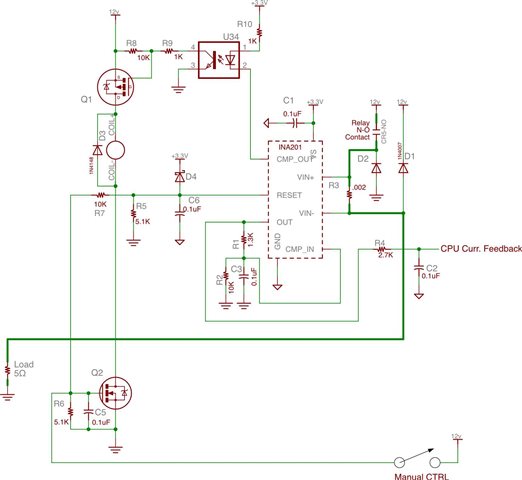

器件型号:INA201
我正在尝试让 INA201用作继电器输出保护。  我可以使其 上电启用、并且像我所希望的那样、如果我缓慢施加负载、则在关闭前向负载传递大约7安培的电流。  当 我触发 以2.5安培为负载供电的继电器时、比较器会在大约0.7mS 的时间内触发并关闭电路。  我已经向 CMPin 线路中添加了电容、但它似乎没有帮助。  在继电器后面连接感应电阻器(R3)是否存在问题?  看来 Vin+突然掉电了、Vin-也是导致缺火的原因。
    嘿、Tom、
    由于突然上电、OUT 引脚可能存在一些瞬态干扰、这实际上可能导致 VCM 突然变化、因为器件放置在继电器后面、如您所述。
    在此上电情况下、我们将需要相对于 INA201 GND 引脚的 V_IN+和 V_OUT 波形。 上电情况下要检查的其他电压包括 VS 和 CMP_IN 引脚。
    您还可以尝试按比例增加 R1和 R2的电阻、以帮助低通滤除任何输出干扰。
