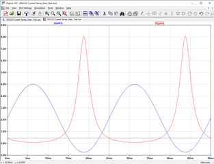

请参阅随附的仿真。 此仿真表明、增益在整个电压范围内不稳定、可能是由于共模输入至电源电压的问题所致。
您能确认一下吗?
阿奇·A·阿奇
e2e.ti.com/.../INA333-Current-Sense_5F00_Gain_5F00_Test.asc
    您好、Archie。
    Unknown 说:
    此仿真说明增益在整个电压范围内不稳定、可能是由于共模输入与电源电压问题所致。
    PSpice 模型不会出现问题。 仿真并未针对 INA333 IA 中的输出电压范围优化 VCM 和 Vref、因此仿真在某些条件下在线性区域之外运行。 由于许可协议的原因、我无法为 LTSpice 仿真器提供帮助。
    e2e.ti.com/.../INA333-E2E-08152023.TSC
    这就是 LTSpice 中仿真配置的值、输出电压范围有限。

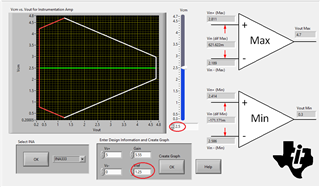

    如果要尽可能提高 INA333的输出电压摆幅、需要将 VCM 设置为中间电源轨或2.5VDC 附近、并将 Vref 从 GND 更改为大约1.25V。 Vout 的传递函数为:Vout = GAIN*Vdiff + Vref。
    如果您有其他问题、请告诉我。
    此致!
    雷蒙德

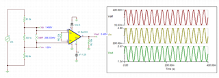

    我使用这些值、但 仍然 可以看到增益在整个范围内变化很大。
    这可以设置为提供1.0667、输入电压范围为0.2V 至4.8V (V 拉电流)、输出为0.1875V 至4.5V。
    尊敬的 Abdul:
    此设置是否可以提供1.0667的衰减,输入电压范围为0.2V 至4.8V (V Source)输出0.1875V 至4.5V。
    如果我摆弄一下计算、这里就是我能够得到的结果。 我不确定衰减1.0667是什么意思( 您是说增益= 10.667V/V 吗?)
    在5.5Vdc 的单电源下、Vout_min 能够向下摆动到0.3V、Vout_max 可以向上摆动到5.2V。
    如果您想摆幅低于0.3V、您可能需要使用 LM7705、一个-0.232Vdc 开关电容器电压反相器(电荷泵转换器)或稍负的电源轨。
    我认为您需要获得此输出配置。 请告诉我。 您需要相当恒定的 VCM 模式电压、差分输入信号将在 VCM 模式上下摆动、该设置大约为2.4Vdc。
    e2e.ti.com/.../INA333-E2E-with-LM7705-08152023.TSC
    LM7705 -0.232V 直流电荷泵数据表:
    https://www.ti.com/lit/ds/symlink/lm7705.pdf?ts = 1692137191229&ref_url=https%253A%252F%252Fwww.google.com%252F
    如果这是您试图获得输出摆幅的结果、请告诉我。
